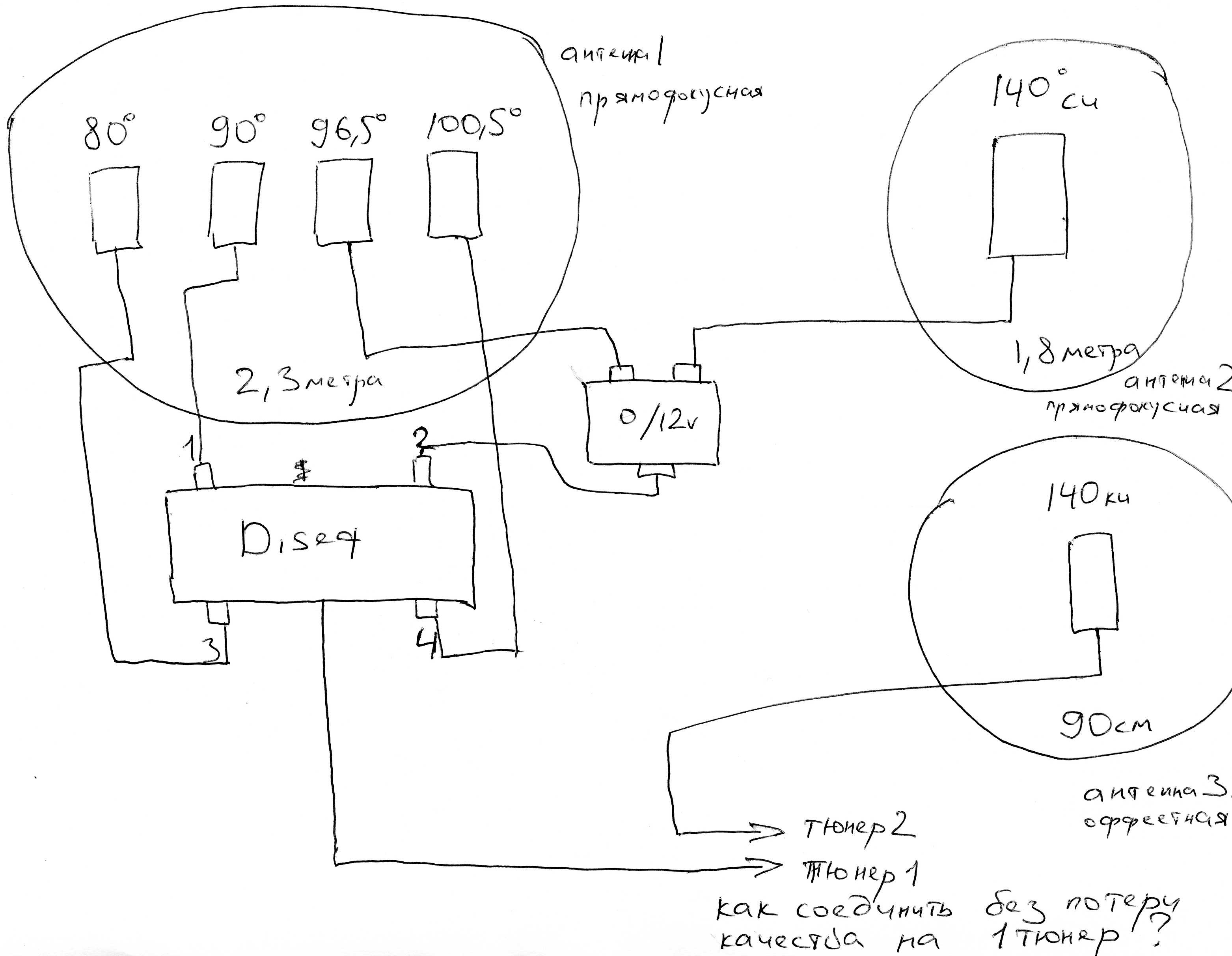

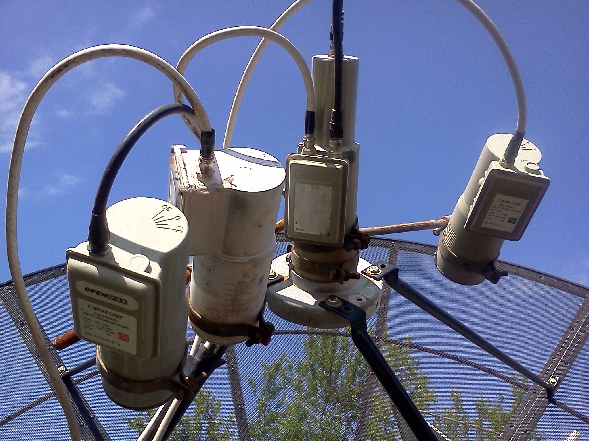

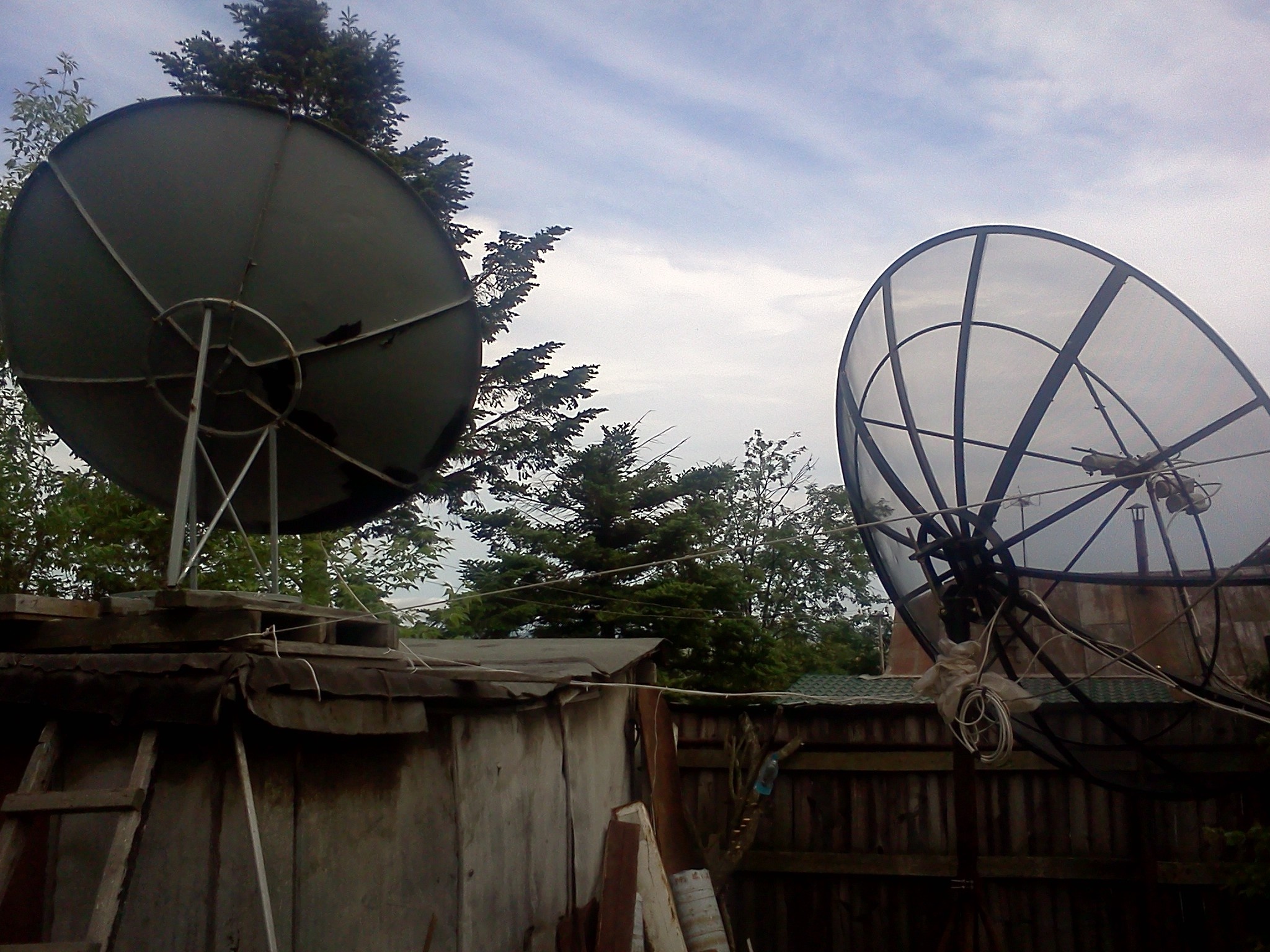

pravdinjohn Опубликовано 28 Июня 2011 Поделиться Опубликовано 28 Июня 2011 Приветствую всех выкладываю фото своего чуда и нарисованную наспех схему, на 100,5 на ОРТ качество 10-30 (стабильно 20), конечно в снег и сильный дождь ругается. Вопрос у меня к спецам или кто просто ответит, буду благодарен у меня стоит Diseq 5-1 , но у меня такое чувство ,что соединять нужно через мультисвитч что бы качество не проподало, спец во владивостоке сказал, что нужно от каждой головы в дом тянуть провода, где их соединять в мультисвич активный( с питанием), но тянуть провода не хочется можно как то соединить на улице с меньшими потерями. Цитата Ссылка на комментарий Поделиться на других сайтах Прочее
pravdinjohn Опубликовано 29 Июня 2011 Поделиться Опубликовано 29 Июня 2011 Приветствую всех выкладываю фото своего чуда и нарисованную наспех схему, на 100,5 на ОРТ качество 10-30 (стабильно 20), конечно в снег и сильный дождь ругается. Вопрос у меня к спецам или кто просто ответит, буду благодарен у меня стоит Diseq 4-1 , но у меня такое чувство ,что соединять нужно через мультисвитч что бы качество не проподало, спец во владивостоке сказал, что нужно от каждой головы в дом тянуть провода, где их соединять в мультисвич активный( с питанием), но тянуть провода не хочется можно как то соединить на улице с меньшими потерями. Diseq у меня 4-1 , а не 5-1, извиняюсь ошибся, дополнительно стоит переключатель 0/12в, а схема подключения другая (прилагаю) старую не могу удалить. Цитата Ссылка на комментарий Поделиться на других сайтах Прочее
gregori2k4 Опубликовано 29 Июня 2011 Поделиться Опубликовано 29 Июня 2011 Приветствую всех выкладываю фото своего чуда и нарисованную наспех схему, на 100,5 на ОРТ качество 10-30 (стабильно 20), конечно в снег и сильный дождь ругается. Вопрос у меня к спецам или кто просто ответит, буду благодарен у меня стоит Diseq 5-1 , но у меня такое чувство ,что соединять нужно через мультисвитч что бы качество не проподало, спец во владивостоке сказал, что нужно от каждой головы в дом тянуть провода, где их соединять в мультисвич активный( с питанием), но тянуть провода не хочется можно как то соединить на улице с меньшими потерями.Можно через переключатель0\12 вольт подключить 2 дисека 4х1 и получите подключение 8 голов Цитата Ссылка на комментарий Поделиться на других сайтах Прочее
Baty Опубликовано 30 Июня 2011 Поделиться Опубликовано 30 Июня 2011 схема подключения другая (прилагаю) старую не могу удалить.Удалил. Вопрос у меня к спецам или кто просто ответит, буду благодарен у меня стоит Diseq 5-1 , но у меня такое чувство ,что соединять нужно через мультисвитч что бы качество не проподало,Мне кажется для этого достаточно протянуть хороший кабель и поставить диссек качественный ну а у мультисвича свои плюсы и минусы . Про плюсы в перспективе можно подключить еще тюнера для чего он и создан сигнал почти не теряется но попадаются и такие с некоторых головок тоесть определлённые входы конкретно гасят уровень сигнала возможно изза головки . спец во владивостоке сказал, что нужно от каждой головы в дом тянуть провода, где их соединять в мультисвич активный( с питанием), но тянуть провода не хочется можно как то соединить на улице с меньшими потерями.Не вижу большой разницы где будет стоять мультисвич так как приходилось ставить и в помещении и на крыше в последнем случае ставлю на чердаке, но нужно чтобы там было 220 В . Цитата Ссылка на комментарий Поделиться на других сайтах Прочее
