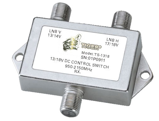

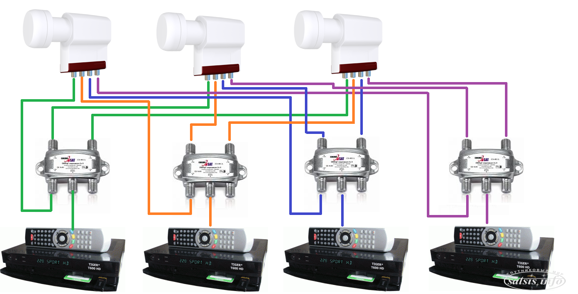

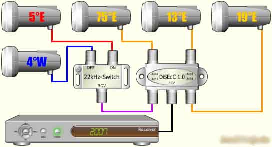

u100bobo Опубликовано 30 Октября 2015 Поделиться Опубликовано 30 Октября 2015 Пример каскадного подключения DiSEqC - переключателей (свитчеров). Подключение переключателя вертикаль/горизонталь Скрытый текст Подключение переключателя 0/22 кГц Скрытый текст Подключение конверторов с несколькими выходами Скрытый текст Цитата Ссылка на комментарий Поделиться на других сайтах Прочее

Rusalina Опубликовано 4 Сентября 2018 Поделиться Опубликовано 4 Сентября 2018 @Bariz вам нужно твин конвертер . Причина в том что с телевизора и с ресивера одновременно идет питание на лнб 13/18 вольт . То есть если на рес. Гор.полярность (18) а на телевизоре вертикальная полярность(13) имелось ввиду састоты вер. Гор.Вот вам и причина затухание сигнала Цитата Ссылка на комментарий Поделиться на других сайтах Прочее
