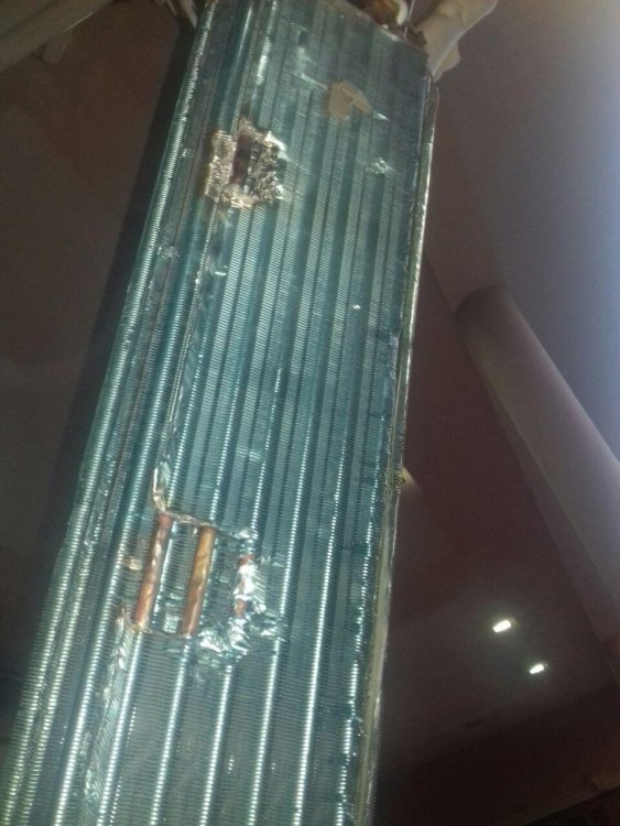

И снова проблема с Roison 12 теперь проблема другая ошибка E1 покрывается льдом трубки и радиатор внутреннего блока, от чего кто подскажет
1 час назад, demon7979 сказал:
по практике могу сказать нехватка хлодогента, нужно дозаправить.

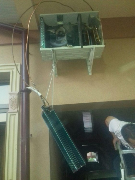

невезение - микродырка за микродыркой, откуда фреон утекло ой скокаа.. вот так вот повесили загнав воздуха, и уехали..может вдруг на послезавтра давление будет как сегодня.
вот что интересно - окунули радиатор в бассейн..еле заметили микроутечку, откуда каждые 20 секунд воздушный шарик размером спичечной головки, зафиксировали место, подняли ,  удалили немного теплоотвода...окунули в бассейн...и прождали целый час, но нет утечки...от бывает такое, а ! А  таки все равно запаяли предполагаемое место утечки....и вот так повесив уехали.
