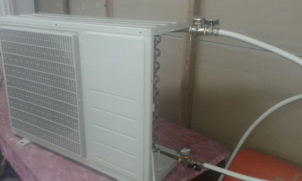

Sobirzhon Опубликовано 24 Декабря 2017 Поделиться Опубликовано 24 Декабря 2017 Соорудили такой ноу хоу) ,Площад обогрева большой..Появилась проблема,обратка быстро остывает при подаче 60 гр обратка 30 гр,решили пока закрыв сзади половина верхную часть блока,разница теперь 20 градус Есть идея разделит труб на 3 часта или снизит скорость вентилятора Дайте совет,каким образом можно регулировать скорость обогрева 2 Цитата Ссылка на комментарий Поделиться на других сайтах Прочее

infinite.uz Опубликовано 24 Декабря 2017 Поделиться Опубликовано 24 Декабря 2017 12 часов назад, Sobirzhon сказал: снизит скорость вентилятора Вроде этот вариант проще исполнить. Если нужна плавная регулировка.Можно чуть уменьшить маховик вентилятора,чтобы слабее дуло 1 Цитата Ссылка на комментарий Поделиться на других сайтах Прочее
