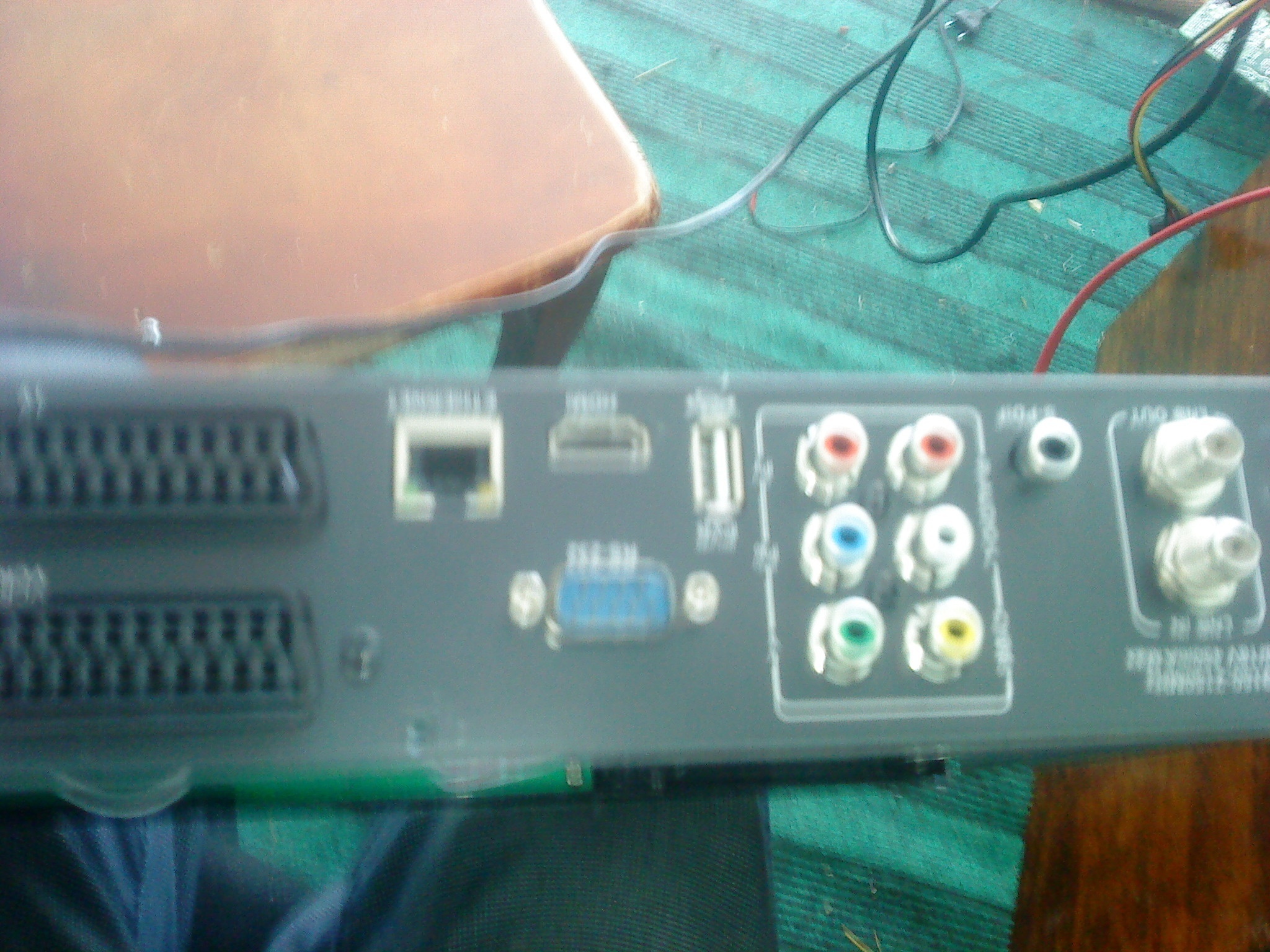

ilhomjon Опубликовано 3 Мая 2011 Поделиться Опубликовано 3 Мая 2011 Всем здрасте.. Имеется Ресивер openboxs9 hdpvr (определенно китайского производства)....... Показывало нормально где-то месяца 5-6. А сейчас не показывает качество сигнала..... 1. В антенне проблем нет. проверял другим ресаком. показывает на 100% 2. Прошивку сделать пробовал. Результат тот же.. 3. На выходе LNB имеется напрежение 5V/ на вертикал или горизонтал не реагирует..... ВОТ ФОТО, (Цифровика не было.) Цитата Ссылка на комментарий Поделиться на других сайтах Прочее
