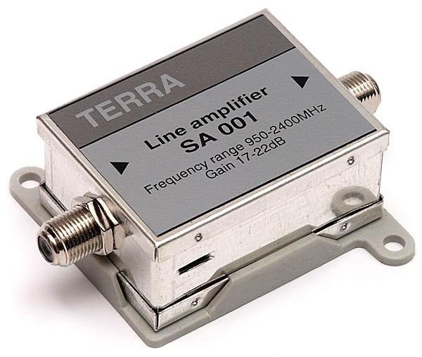

Спасибо за фото сейчас пойду в голубой экран возьму кабель папробую если есть у них этот кабель поже напишу о результате.
Да есть линейные усилители сигнала,дают они усиление примерно +20 дБ.Что это значит?Если мы обратимся к величинам второго порядка т.е. мощности это усиление в 100 раз,если возьмем величины первого порядка такие как напряжение и сила тока это усиление в 10 раз.Вот и думайте есть смысл применить или нет.А вообще теория гласит что уровень сигнала со спутника зависит токо от первоисточника(транспондера) и точки приема(местности).Если мы увеличим размер тарелки и применим малошумящий конвертер то токо улучшим отношение сигнал/шум, значительно улучшить сигнал не можем.А применение качественного кабеля или линейного усилителя могут повысить уровень качества сигнала.Искать прирост нужно токо в нижней полосе индикатора сигнала т.е. уровень качества .
на фото который ты показал это усилитель сигнала но у нас такого не продают, а то что продают и говорят что он усиливает сигнал это лохотрон если у нас в продаже они имелись бы разговор был бы совсем другой по этому компенсируем мощность сигнала кабелем и дисеком если в добавок поставить настоящий усилитель который ты показал это будеть ЗДОРОВО но увы нет у нас их.
