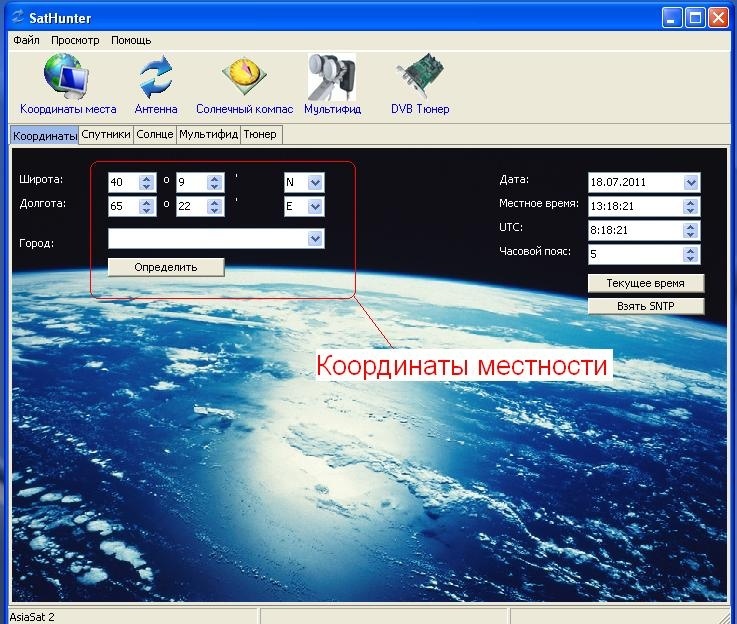

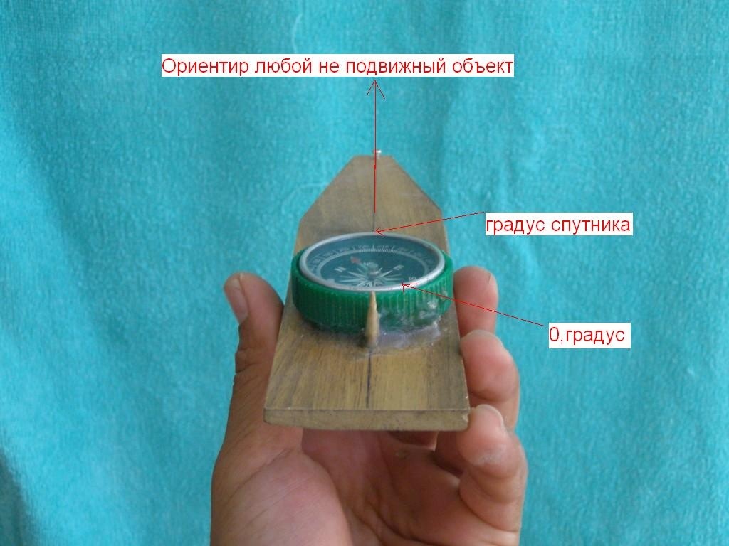

steals Опубликовано 18 Июля 2011 Поделиться Опубликовано 18 Июля 2011 Прибор по настройки антенны для начинающем. Салам всем. Когда я только начинал настраивать антенны или смотрел как настраивает другие мастера при некоторых случаях теряли очень много времени потому что тяжело было находит азимут спутника и приходилось брат большей угол и искать спутника это сильно утомлял. Вот я подумал должно быт что то прибор или приспособления которые может указать точные азимут спутника в данном районе. Самый простой способ вычисление азимута спутника было ориентируватся по солнце или по кампосу, но вот ночью солнце нет а кампос ближе к антенны начинает врать Вот приставляю прибор по настройки антенны для начинающем. Он состоит из 1) кусочик паркета 20см на 5 см. 2) крышка 5 литрового баклажки 3) Компас Для начало надо в программе SatHunter определить координаты местности Можно узнать координаты Долготу и широту через программу Google Планета земля Потом выберем нужный спутник в списки Выставляем градус азимута спутника Держим прибор там где надо установит антенну или над малинкой Антенной не миней 25см и вращать прибор пока кончик красный стрелки не покажет севера то ис 0,градуса. Так держим прибор и по направление прибора ориентируемся на любой не подвижный объект по этой направление. Над этом объектам и будит примерна находится спутник, плюс минус 5 градуса По личному опыта скажу маленькую антенну почти точно направляет, а большую антенну приходится взят чут больше угла. _______SAT.zip Цитата Ссылка на комментарий Поделиться на других сайтах Прочее
