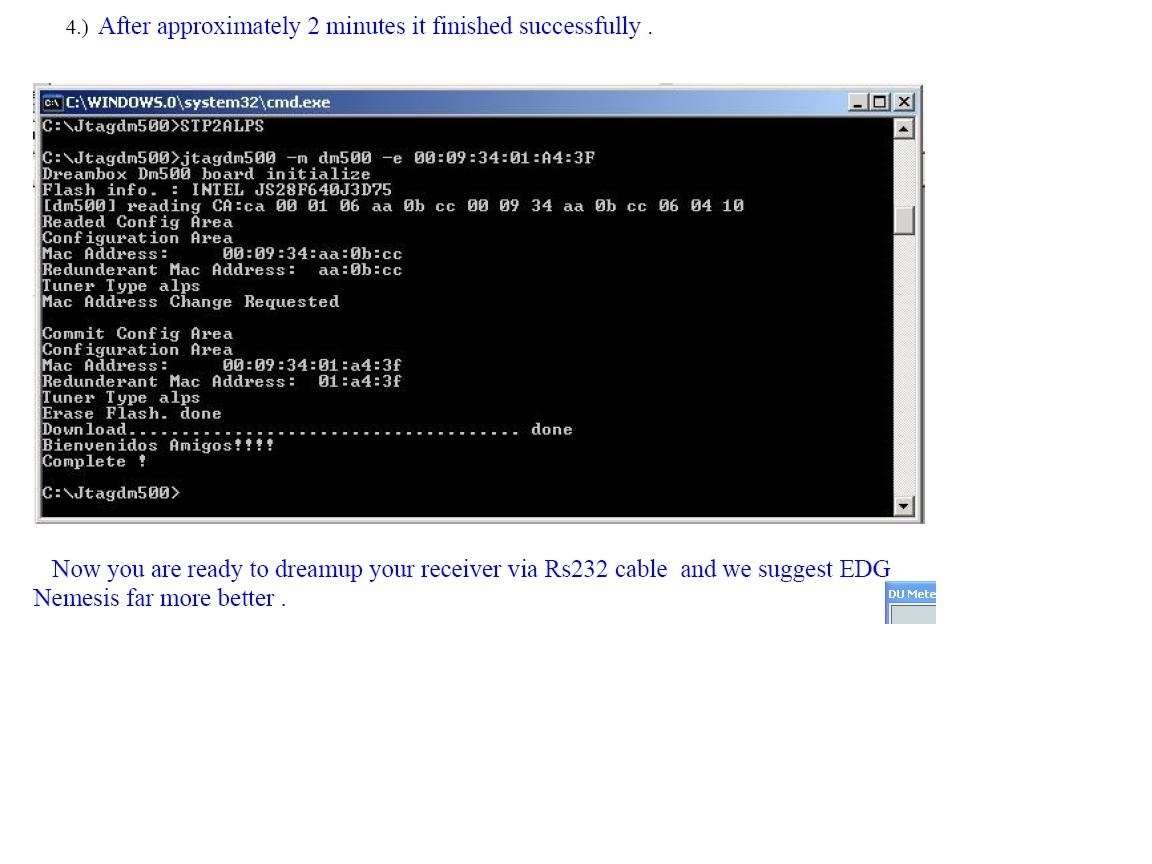

Из предложенных трех вариантах сделали первую и залили флешку за полтора-две минуты пошло в как в фотке. Далее не отсоединяя жетаг(отсоединил от компа но шнуры не отпаял от дрима)соединил ком кабел и хотел залить имиж но как был Дрим до этого так и осталось :024: т.е от ДрипАпа ком*цензура* идет а дрим не отвечает? Нужен Совет.

Спасибо, сделал на другом компе(сатороватом где проц целерон) жетаг прошел по инструкции отпаял шнуры. На дримапе сконектился включил дрим а он как был так и остался горит зеленым светом(гори оно зеленом :019: ) и молчит.
