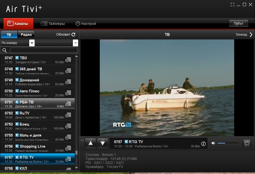

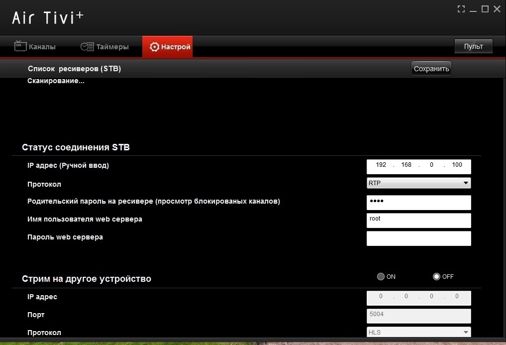

Sobirzhon Опубликовано 8 Декабря 2014 Поделиться Опубликовано 8 Декабря 2014 http://img.uz/s?d44ml1c вот и все а таймшифта включили? так же флешка должен быт скоростной,желательно выше 6 ой серии и попробуйте изменять тип протокола ,у меня вот так Зы если смотрите тв через шара,можете получить бан за двойные запросы Просмотр возможен в рамке одного транспондера,они высвечивается белим светом Ссылка на комментарий Поделиться на других сайтах Прочее
sheralibek Опубликовано 8 Декабря 2014 Поделиться Опубликовано 8 Декабря 2014 а таймшифта включили? так же флешка должен быт скоростной,желательно выше 6 ой серии и попробуйте изменять тип протокола ,у меня вот так протокол.jpgтв.jpg Зы если смотрите тв через шара,можете получить бан за двойные запросы Просмотр возможен в рамке одного транспондера,они высвечивается белим световот вот с флешкой может и быть проблема?флешка на 64 ГБ система NTFS а не FAT32 это может быть причиной?на счет шара нет.у меня телекарта стоит на ресивере думаю бан не будет!! Ссылка на комментарий Поделиться на других сайтах Прочее

Sobirzhon Опубликовано 8 Декабря 2014 Поделиться Опубликовано 8 Декабря 2014 вот с флешкой может и быть проблема? с начало попробуйте на фта канале,может карточка блокирует второй запрос Ссылка на комментарий Поделиться на других сайтах Прочее
