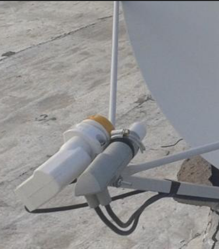

igorekx Опубликовано 25 Декабря 2014 Поделиться Опубликовано 25 Декабря 2014 У меня тоже в фокусе на 130 оффсетке ,12322 пропадает переодически ,не знаю как ее уже ставить чтоб не пропадали каналы,стоит разьемом по центру держателя головкиу меня вот так стоит. Покупал у друга установщика. У него года два лежала дома. Из старой партии. Тогда 33 $ стоила. Ссылка на комментарий Поделиться на других сайтах Прочее

infinite.uz Опубликовано 25 Декабря 2014 Поделиться Опубликовано 25 Декабря 2014 Вчера кстати ставил 56 гр на 90см топсате.Тарелка так себе слабовата ,но 98 % по опену sx 6 вытянул . головка заводская старголд -твин. Дома стоит самоделка супербокс-твин там 94%.сигнал стабильный, не пропадает ,в небольшой дождь показывает.Конечно заводская лучше немного,но из за 3-4 % пока не стал менять . Может когда нибудь На заводской поворот не так сильно влияет на приём нтв+ . Вот на самоделке надо подбирать угол ,тогда лучше идут плюсы,обычно все сводиться в подборе толщины и длины пластины. Ну а триколор он всегда без проблем кажет . 1 Ссылка на комментарий Поделиться на других сайтах Прочее
