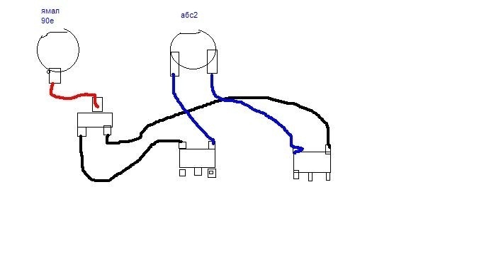

Я хотел сделать вот по такой схеме. Тут еще и дисеки имеются.
 на ямале 90С не чего не идёт по R там всё в Н , можешь ставить на ямал сплинтер а на 75е твин обязательно я ставил всё работает нормально не каких заиыков нет .

я так ставил не чего не горит ! годами работает но наямале он работает на одной правай полярки!
