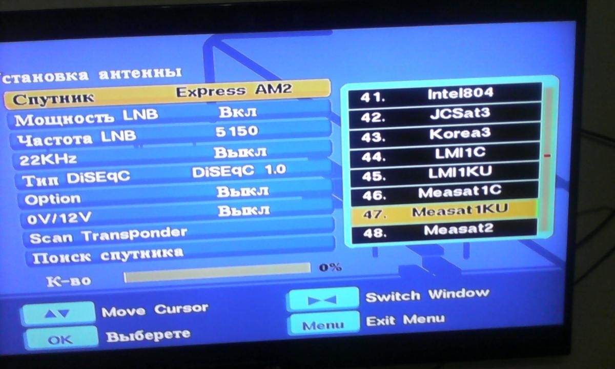

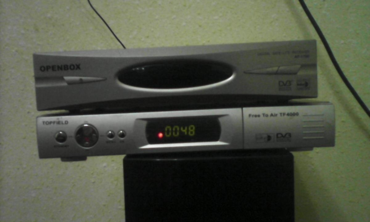

farrux2013 Опубликовано 15 Февраля 2015 Поделиться Опубликовано 15 Февраля 2015 у меня токая проблема немогу настроит ABS-2 75 на тюннер TOPFIELD TF-4000 и на тюннер OPENBOX AF-1711 у TOPFIELD TF-4000 спутник показывает LMI-1 ku LM -1 c у OPENBOX AF-1711 ваше нету в списке спутника 75 градус а заводской сброс не дал резултатов Ссылка на комментарий Поделиться на других сайтах Прочее
Rusalina Опубликовано 15 Февраля 2015 Поделиться Опубликовано 15 Февраля 2015 у меня токая проблема немогу настроит ABS-2 75 на тюннер TOPFIELD TF-4000 и на тюннер OPENBOX AF-1711 у TOPFIELD TF-4000 спутник показывает LMI-1 ku LM -1 c у OPENBOX AF-1711 ваше нету в списке спутника 75 градус а заводской сброс не дал резултатов В веди в ручную,разницы нету что за названия спутника у тебя написано,главное что бы частоты на который ты хочешь настроить спутник были правильно написаны(ведены) вот здесь можешь посмотреть ABS-75 http://www.frocus.net/main.php?lng=ru&rzd=tvkanal&sel 1 Ссылка на комментарий Поделиться на других сайтах Прочее

farrux2013 Опубликовано 15 Февраля 2015 Поделиться Опубликовано 15 Февраля 2015 В веди в ручную,разницы нету что за названия спутника у тебя написано,главное что бы частоты на который ты хочешь настроить спутник были правильно написаны(ведены) вот здесь можешь посмотреть ABS-75 http://www.frocus.net/main.php?lng=ru&rzd=tvkanal&sel диапозон 75 - 85 - 53 градусов одинаковый толка частоты другие а названия не имеет значения я так понял Ссылка на комментарий Поделиться на других сайтах Прочее
infinite.uz Опубликовано 15 Февраля 2015 Поделиться Опубликовано 15 Февраля 2015 Так точно.Для ку диапазона - это 9750 и 10600, если стоит универсальная головка .Название спутников в тюнере сделано нам для удобства.Можете хоть знак вопроса или своё имя поставить в название спутника . Тюнеру важны настройки LNB (гетеродин) , правильно выставленный порт дисека и параметры транспондера с которого вам нужно поймать каналы . Остальное всё условно. 1 Ссылка на комментарий Поделиться на других сайтах Прочее
bil00 Опубликовано 15 Февраля 2015 Поделиться Опубликовано 15 Февраля 2015 у меня токая проблема немогу настроит ABS-2 75 на тюннер TOPFIELD TF-4000 и на тюннер OPENBOX AF-1711 у TOPFIELD TF-4000 спутник показывает LMI-1 ku LM -1 c у OPENBOX AF-1711 ваше нету в списке спутника 75 градус а заводской сброс не дал резултатов да на любом спутники добавь частоту 11605 v 43200 должно появится качиство сигнала и порт дизека поставь ! Ссылка на комментарий Поделиться на других сайтах Прочее
