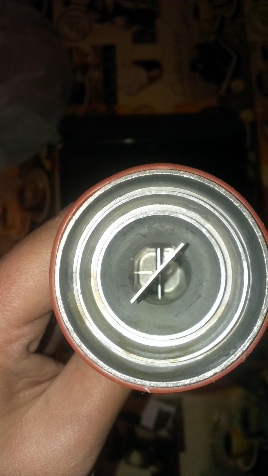

ребята во время дождя на спутнике 85 гр пропадает сигнал на транспордерах 12560,12600,12640v30000 ,в чем может Быть дело?
антенна слабо настроина как розмер антенны !
Антенна 90см на ней две головки 75 и 85 и даже когда ясная погода на этих транспордерах все равно сигнал слабый но показывает .особенно вот стс4 перец4 домашний4 и спорт плюс. как чуть дождь или снег то все сигнал пропадает а на остальных трансп сигнал мощный
ну это антенна слаба настроена либо мешает какая помеха может дома деревья заслоняют помиотри не мешает ли не эти помехи где антенна стоить .
Из сообщения не понятно какой спутник в фокусе а на какой мультифид стоит?Если 85 через мультифид то попробовать головку получше выставить,не получится попробуй антенну на 85 настроить а 75 через мультифид . Если 85 в фокусе то антенну попробуй получше подстроить,головку покрутить (по часовой-против часовой стрелки)в не больших пределах.
головка скорей всего сбита у вас немного косит скорей всего на 86))у меня так было
