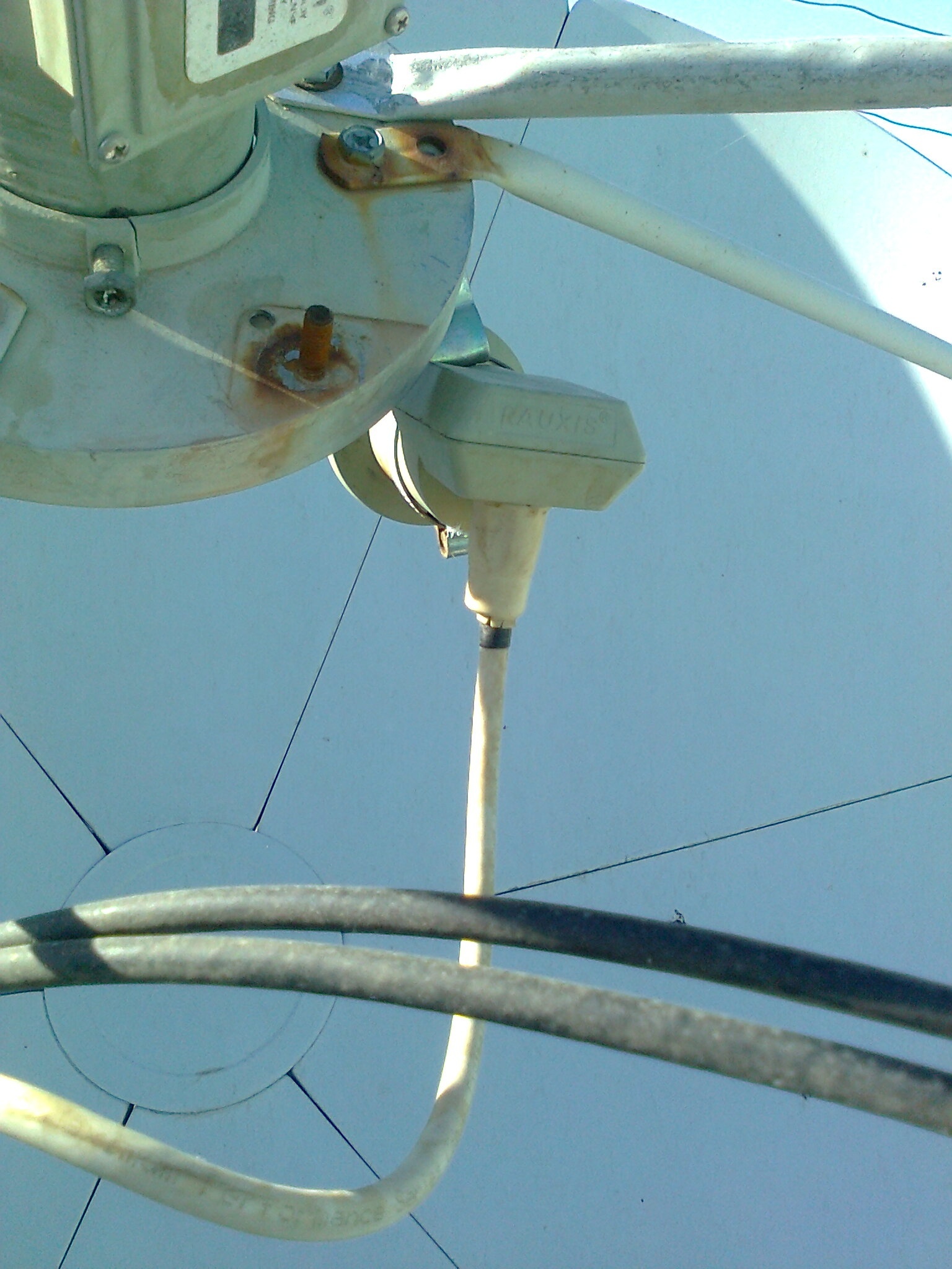

dilmurad Опубликовано 17 Июня 2013 Поделиться Опубликовано 17 Июня 2013 Уважаемые форумчане подскажите пожалуйста, для получения с каких спутников сигналов можно на конвертор pauxis.Изначально его мне ставили для EXPRESS AM2,но у меня он не одного дня не показывал. http://img.uzsat.net/?v=pauxis2."><img src="http://img.uzsat.net/thumbs/pauxis2." border="0"></a> Ссылка на комментарий Поделиться на других сайтах Прочее
nurik5800 Опубликовано 17 Июня 2013 Поделиться Опубликовано 17 Июня 2013 Уважаемые форумчане подскажите пожалуйста, для получения с каких спутников сигналов можно на конвертор pauxis.У вас конвертор прямофокус для КУ диапозона если ставить на большое железо 180см, можете смотреть всё что есть например 13-53-75-85-90 градусы какие вам нужны, если вам ставили на 80 градус в те времена когда сигнал шел с КУ диапозона, то самое время сменить на другой спутник.а вообще этот конвертор очень хорошего качества сам пользуюсь двумя конверторами этой фирмы Pauxis-Quadro-PrimeFocus Ссылка на комментарий Поделиться на других сайтах Прочее
vasily Опубликовано 17 Июня 2013 Поделиться Опубликовано 17 Июня 2013 Уважаемые форумчане подскажите пожалуйста, для получения с каких спутников сигналов можно на конвертор pauxis.Старые конверторы pauxis после доработки(это придумал наш форумчанин evgeni123,растачивает на токарном станке),устанавливаю клиентам в основном на ABS-1 (75.0°E).Сигнал выходит отличного качества на всех транспордерах,например 12704 V 18050-56% по Openbox-X540. Ссылка на комментарий Поделиться на других сайтах Прочее

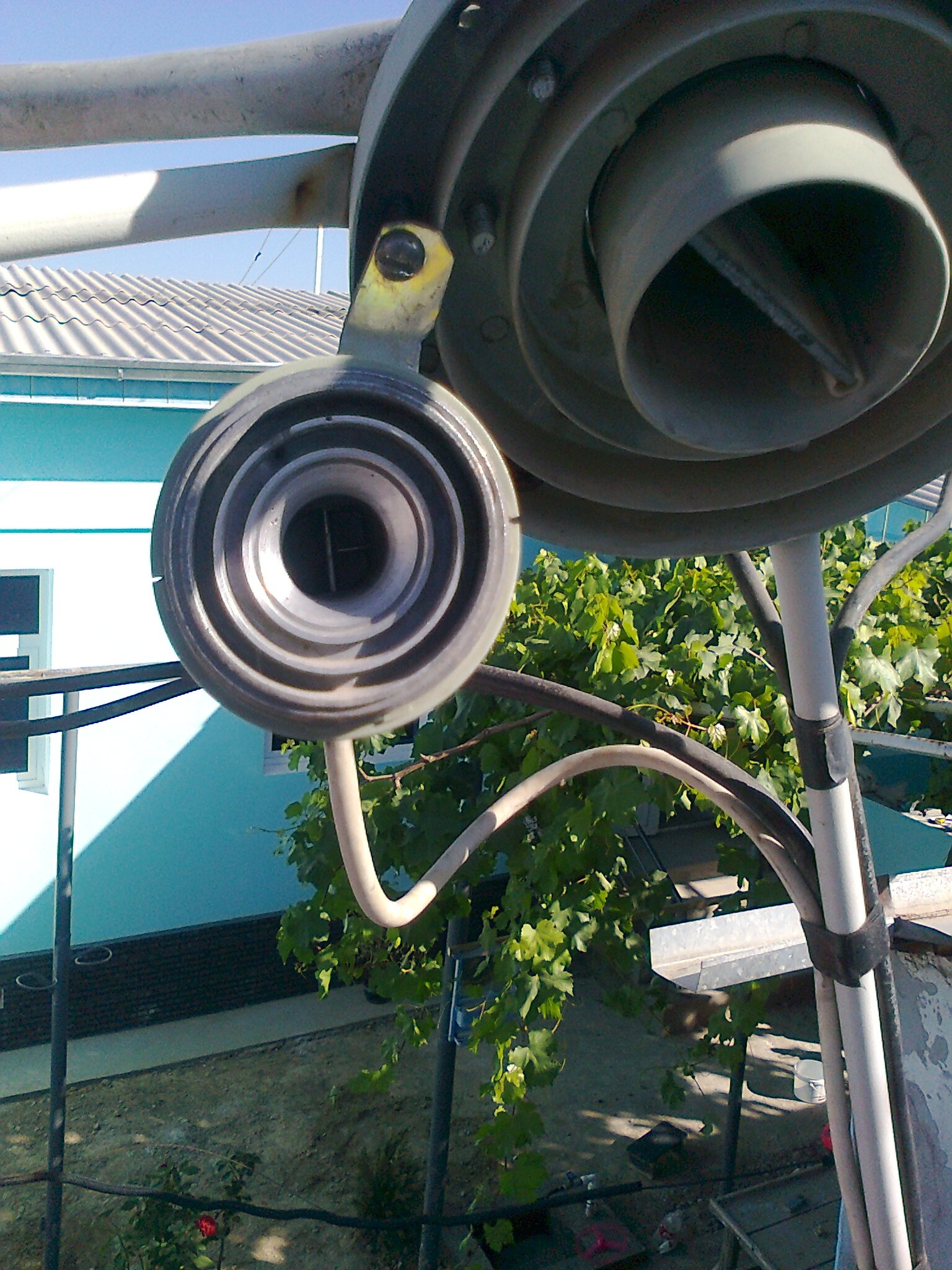

dilmurad Опубликовано 17 Июня 2013 Поделиться Опубликовано 17 Июня 2013 Свете вышесказанного возникают несколько вопросов : Мне в свое время установщики собрали Фокусе 80ku по бокам 90c,75kuна тарелку 180см SPARROV, ресивер опенF300.Как я писал 80ku не работала, 90c- качество 25-30%, 75ku-50-60%. Хочу сам собрать фокусе 80с по бокам 90c,75ku,53ku(использую конвертор pauxis).Помогите советом какой марки купить для 80с конвертор(где,у кого в Ташкенте по нормальной цене),на каком расстояние должен расположить конвертора. И если можно подскажите порядок настройки по транспондерам на данные конвертора.Очень буду рад всякому дельному(особенно с фото) совету. Ссылка на комментарий Поделиться на других сайтах Прочее
infinite.uz Опубликовано 17 Июня 2013 Поделиться Опубликовано 17 Июня 2013 Вот здесь посмотрите пожалуйста как мастера делают . наглядно во всех ракурсах . расстояния в сантиметрах приблизительные, но общее положение головок таково. самое трудное поймать 53 гр. для новичка . от 80 гр. до 53 гр .примерно 40 см . погрешность от 2-3 см .в зависимости от вашей тарелки . успехов вам. :smile: смотреть тут Ссылка на комментарий Поделиться на других сайтах Прочее
