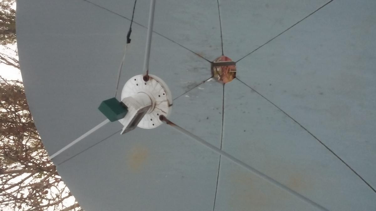

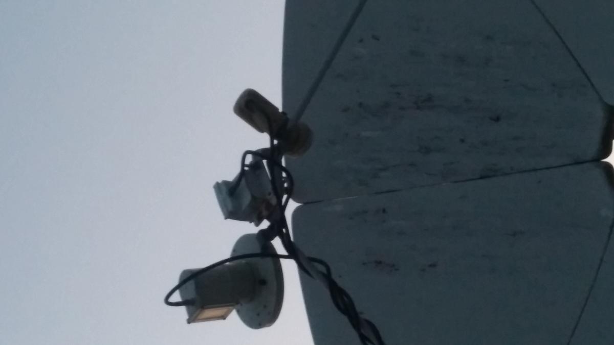

AndrewQ Опубликовано 5 Мая 2015 Поделиться Опубликовано 5 Мая 2015 Всем добры день кто подскажет для чего это устройство в Центре? Ссылка на комментарий Поделиться на других сайтах Прочее
WestMedia Опубликовано 5 Мая 2015 Поделиться Опубликовано 5 Мая 2015 Всем добры день кто подскажет для чего это устройство в Центре? Как я понимаю конвертер С диапазона настроено на 90Е, не так ли? Ссылка на комментарий Поделиться на других сайтах Прочее

infinite.uz Опубликовано 5 Мая 2015 Поделиться Опубликовано 5 Мая 2015 Это коробочка в центре на головке для механической смены поляризации. Обычно на совмещенных головках Chaparral стоят. Устаревшая система. На фото ку - блок отсоединили ,он сбоку должен был быть. Только часть осталась что за С -диапазон отвечает. Ссылка на комментарий Поделиться на других сайтах Прочее

AndrewQ Опубликовано 5 Мая 2015 Поделиться Опубликовано 5 Мая 2015 Кабель, к этой коробочке не присоединен, только 2 проводка тянутся оборванных... значит точно давно не используется? Ссылка на комментарий Поделиться на других сайтах Прочее
infinite.uz Опубликовано 5 Мая 2015 Поделиться Опубликовано 5 Мая 2015 Именно так. На вашем месте головку заменил давно на обычную С -диапазона. Есть с лучшими характеристиками и с меньшим шумом. Ссылка на комментарий Поделиться на других сайтах Прочее
