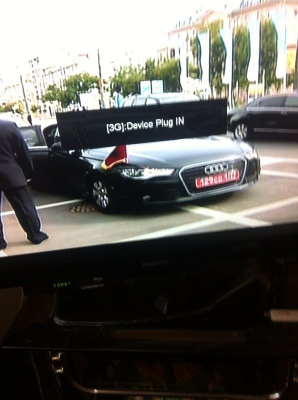

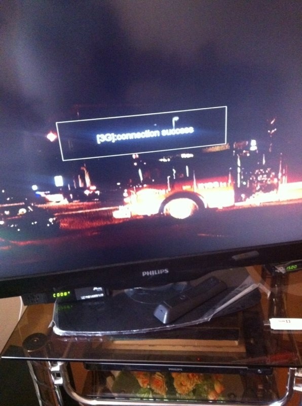

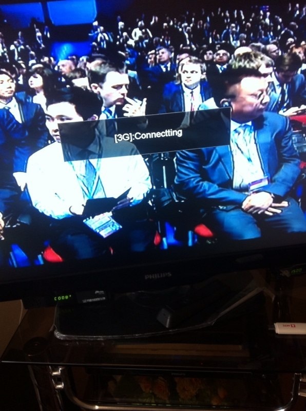

Гость Опубликовано 18 Июня 2015 Поделиться Опубликовано 18 Июня 2015 Друзь.тюнер стар трек 100hd plus. Смотрю шаринг через 3Г модем. Каждве 20-30 мин появляется вот эти надписи как при подключении и шара отключается и опять возвращается через 30 сек.как с этим бороться.модем менял на другого оператора все равно так.помогите советами Ссылка на комментарий Поделиться на других сайтах Прочее
alimus88 Опубликовано 18 Июня 2015 Поделиться Опубликовано 18 Июня 2015 Периодически модем отваливается у вас ,попробуйте поменять модем на другой ,это не от шародателя точно ,смысла нет его менять Ссылка на комментарий Поделиться на других сайтах Прочее
Гость Опубликовано 18 Июня 2015 Поделиться Опубликовано 18 Июня 2015 Алим дело в том что я и мне я менял 3Г модемы.разных операторов пробовал.все равно так Ссылка на комментарий Поделиться на других сайтах Прочее
alimus88 Опубликовано 18 Июня 2015 Поделиться Опубликовано 18 Июня 2015 Тогда проблема с питанием у вас возможно ,если постоянно вылетает ,попробуйте в другое гнездо всунуть модем , либо просто удлинитель и на конце модем вынисите ,как вариант прошивку сменить можно Ссылка на комментарий Поделиться на других сайтах Прочее
