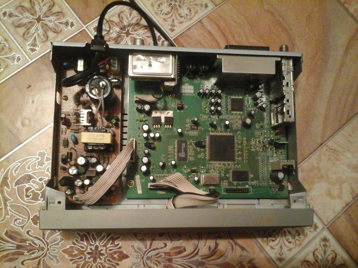

bil90 Опубликовано 27 Октября 2015 Поделиться Опубликовано 27 Октября 2015 ето его фото. Ссылка на комментарий Поделиться на других сайтах Прочее
dimon3689 Опубликовано 27 Октября 2015 Поделиться Опубликовано 27 Октября 2015 прям возле тюнера есть желтый кандер какие напряжение на нем? Ссылка на комментарий Поделиться на других сайтах Прочее
bil90 Опубликовано 27 Октября 2015 Поделиться Опубликовано 27 Октября 2015 ну если я правелно пнил желтыи возле тюнера плоский кандер 2 ножки у него пнказывает 13в на обих ногах. Ссылка на комментарий Поделиться на других сайтах Прочее
dimon3689 Опубликовано 27 Октября 2015 Поделиться Опубликовано 27 Октября 2015 закороти его попробуй чего-нить выловить если эффекта не будет замени управляющий стабилизатор если после его замены эффекта тоже не будет проверь его обвязку если там тоже все ок то у вы здох проц( Ссылка на комментарий Поделиться на других сайтах Прочее
bil90 Опубликовано 28 Октября 2015 Поделиться Опубликовано 28 Октября 2015 я так понял закаратит кандер и попробыват сигнал выловить . Есле не поможет менят lмk а обвязку имено что проверят нужно? Ссылка на комментарий Поделиться на других сайтах Прочее
