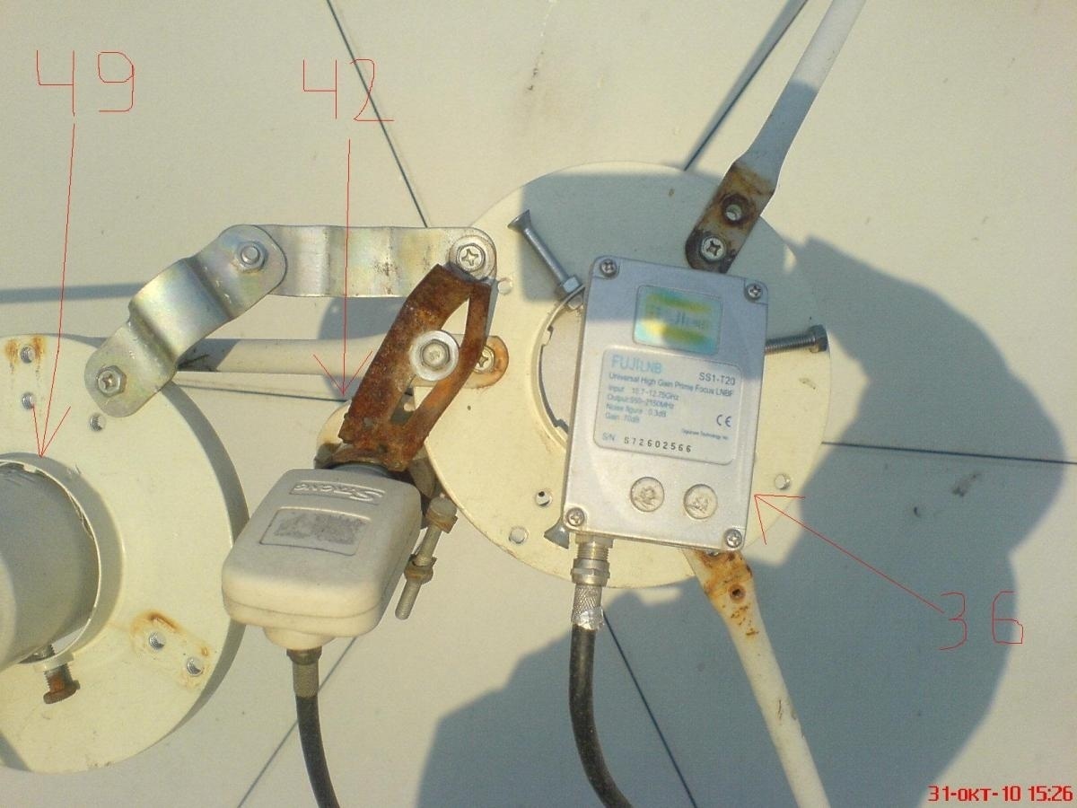

Друзья, у соседа стоит антенна 180см в центре стоит 90С .хочу убрать 90с и поставить 90ку.можно ли это сделать и что для этого нужно. Как ее закрепить.какой сигнал будет?заранее спасибо
Можно просверлить равномерных 3 отверстия прямо на самом волноводе и зафиксировать шурупами.
Или взять треугольный железный волновод от линейного конвертора и также закрепить.
Фото позже найду и выложу.

А есть у кого нибудь фото как это будет выглядеть. Крепление самой головки ку.
marco2882
фото   нет  ищите гугла она  поможет  вам
Вот фото нашего форумчанина nurik5800
А здесь мой способ крепления ку голов на волновод от прямофокусной:
marco2882 как я на приведушей странице описывал вам будет достаточно три болта
длиной 6 см с гайками просверлите 3 ровномерно вот они и будут держать сам конвертор.
