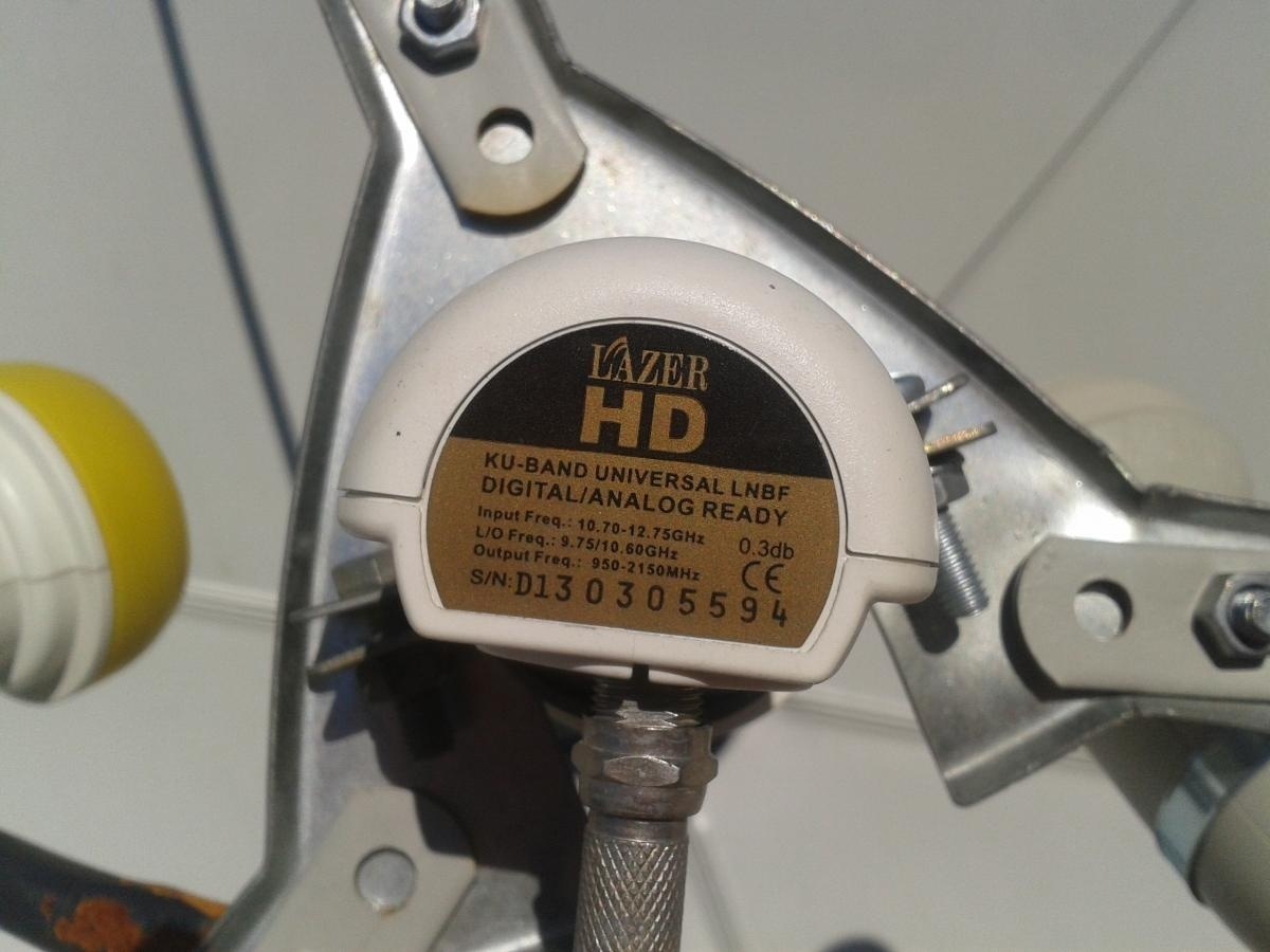

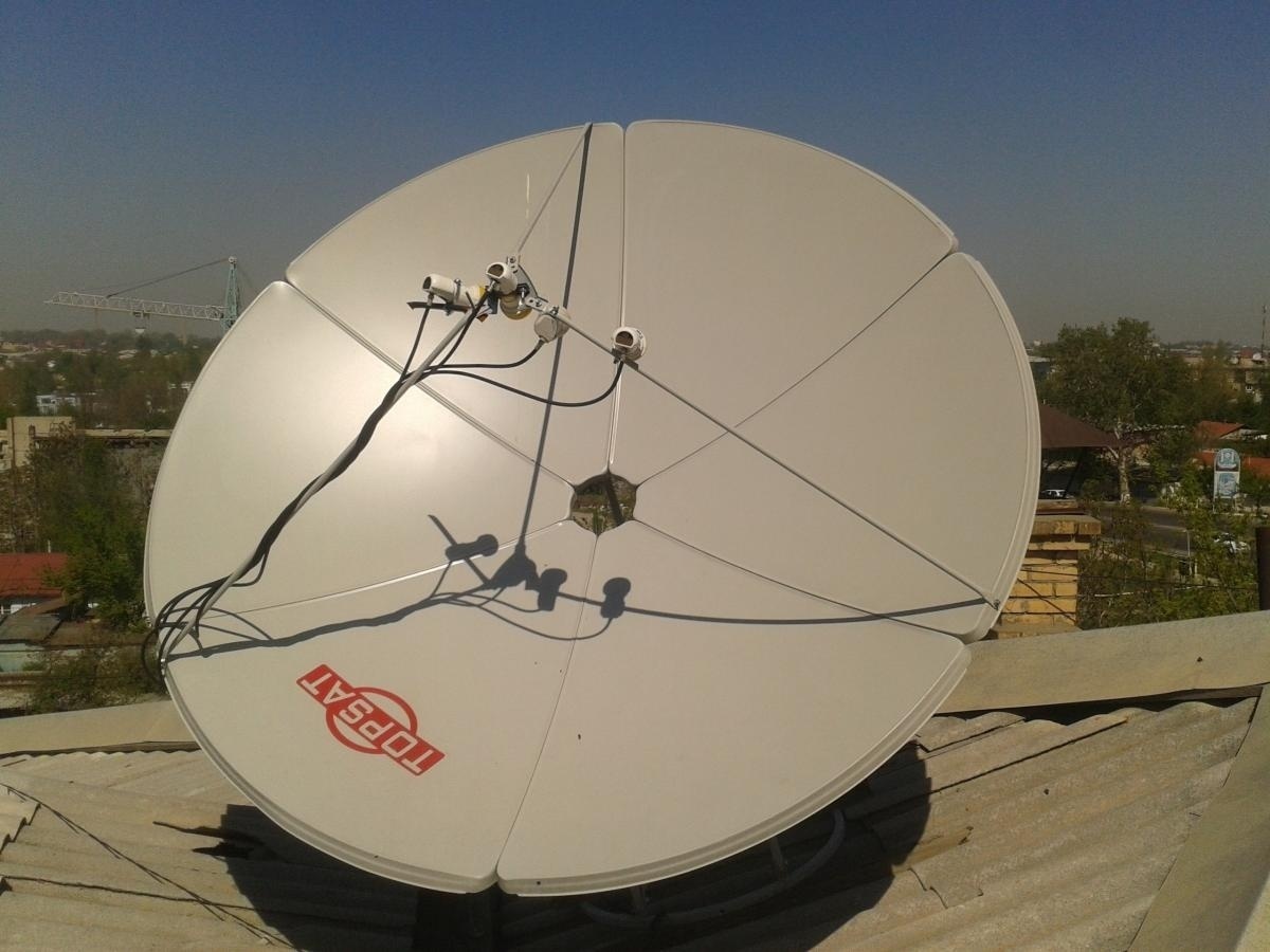

driss Опубликовано 23 Апреля 2014 Поделиться Опубликовано 23 Апреля 2014 Борис, У вас на 96,5 стоить конвертор С диапазона Но на тюнере у меня пишет название спутника KU_EXPRESS AM33. И ловит она только несколько транспордеров, остальные молчат. Может стоит залезть и сфотографировать головку? Ссылка на комментарий Поделиться на других сайтах Прочее
driss Опубликовано 23 Апреля 2014 Поделиться Опубликовано 23 Апреля 2014 Вот такие у меня головки Ku диапозона и как тарелка расположена. Так куда надо переставлять головку???????? пожалуйста не считайте меня занудой просто мне это интересно и хочу с этим разобраться, а знакомых в этой сфере нету. 1 Ссылка на комментарий Поделиться на других сайтах Прочее
Albiselesta Опубликовано 23 Апреля 2014 Поделиться Опубликовано 23 Апреля 2014 Ну если смотреть на фото и крайняя справа головка-75Е,от неё идёте правее и почти на одном уровне,Вам желательно сначала словить 53Е,там мощный сигнал,а потом уже от неё символически влево на пару см,должен пойти,но учтите,что для 56Е нужна головка с круговой поляризацией,которую можно переделать из обычной,вставив внутрь пластину,на соседней ветке есть и риунки,и фото как это сделать своим руками.Но повторяю-слишком большой разброс,вот если бы по центру был 80Е,тогда без проблем приняли бы сигнал с 53-56 градусов.Хотя всё может статься,попытайтесь. P.S.Что-то знакомый пейзаж-не в Яккасарайском живёте? Ссылка на комментарий Поделиться на других сайтах Прочее
driss Опубликовано 23 Апреля 2014 Поделиться Опубликовано 23 Апреля 2014 P.S.Что-то знакомый пейзаж-не в Яккасарайском живёте? нет не яккасарайский. перекресток на фото это недалеко от таштюрмы возле оптового базара(бывшего). От куда мне взять эту пластину? И головка кот. на фото её тоже мона переделать? Ссылка на комментарий Поделиться на других сайтах Прочее
Albiselesta Опубликовано 23 Апреля 2014 Поделиться Опубликовано 23 Апреля 2014 Обознался с местом,*цензура*оже очень.Пластину можете вырезать из обычной школьной пластиковой линейки или если сохранился футляр из-под старых аудиокассет "МК-60-90",длиной порядка 4 см,подгоняете по ширине, аккуратно вскрываете крышку обычной головки как у Вас на тарелке,вставляете пластину(деполяризатор)под углом 45 градусов по отношению к жгутикам гетеродина,если не лень и не жалко баблосов,можно взять новую циркулярную головку со вставленной заводской пластиной на А-Сахий или Малике по прайсу около 25 килосум,в выходные есть они и на Янгиабаде.Вот как-то так... Ссылка на комментарий Поделиться на других сайтах Прочее
