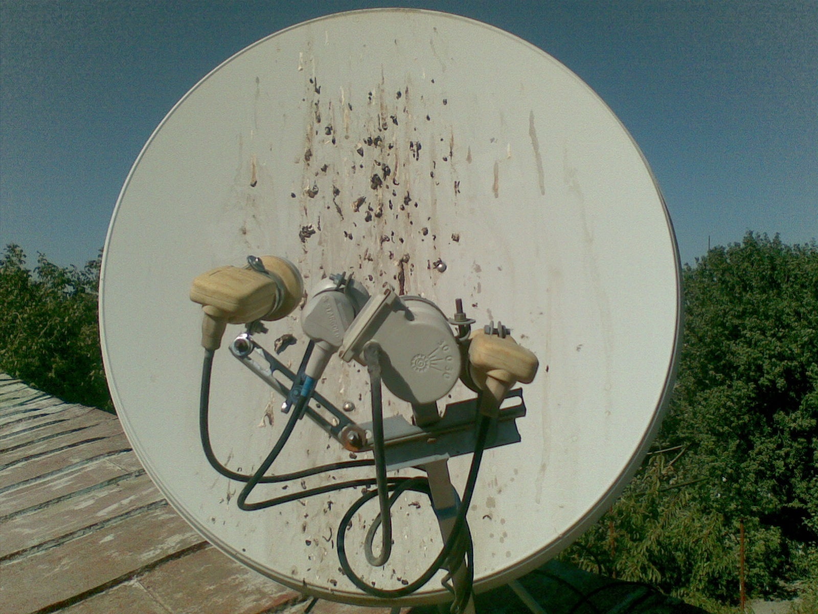

мультифид на 100см 90ку +75ку дабавит 80си риальн?
Я ставил эту тарелку в прошлом году, недавно добавил 85Е. На 75E по Openbox 820 сигнал слабый только на 12703 - 48%. На 80Е пошел только 3675 - около 50%. На 90 на 11092 сигнал более 40%, на 11057 около 35%, На 90 старался поднять сигнал на 12536 Perviy Obrazovatelniy - получилось около 50%.

у вас деамитар какой тарелке ...1.1 1.2 есле эти размеры то должно -быт в норми обычно ставят в фокусе 80с а па бокам всё остольное тоест 90е 75е итд есле так всё стоит то должно всё работатбь значит нужна смотрет саму антеннну

Обыкновенная евростар по всей видимости метровая (95-100 тыс сум).

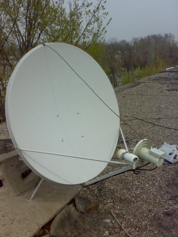

В прошлом году поставил мультифид на офсетку 110 (Суперстар) - 75(Ку)- 80 (Си) - 90 (Ку). Весь год все было ок, ну не считая, что иногда пропадал тв канал Европа плюс. Позавчера внезапно вечером пропали практически все каналы (осталось только 2 канала с 80 градуса - Россия1 и 5 Kanal). На след день позвал друзей, не профи, но разбирающихся более -менее. В общем все дисеки и головки в порядке были, вроде сдвинулась сама антенна. Но самое интересное, сдвинулась так, что каналы появлялись только если немного натягивать "внутрь центра" тарелки. В общем после долгих манипуляций пришлось натянуть проволокой низ антены к верху (см. фото) Каналы все появились. На тюнере (Опенбокс S4) каналы показывали уровень сигнала от 70 до 79%. Но радость была недолгой. Сегодня утром обнаружил , что пропал сигнал на транспорд 3875 R на 80.0°E (каналы TV 3 (0h), TV 3 (+2h), Karusel (+3h), Kanal Disney (+7h), U (+7h), Muz TV, MTV Russia (+7h), MTV Russia (0h))
Посоветуйте, плиз, что можно сделать?

Заново настроить антенну,начиная с 80-го градуса(скорее просто вверх чуть приподнять).Потом настроить мультифид(75,90) если сигнал слабый.
