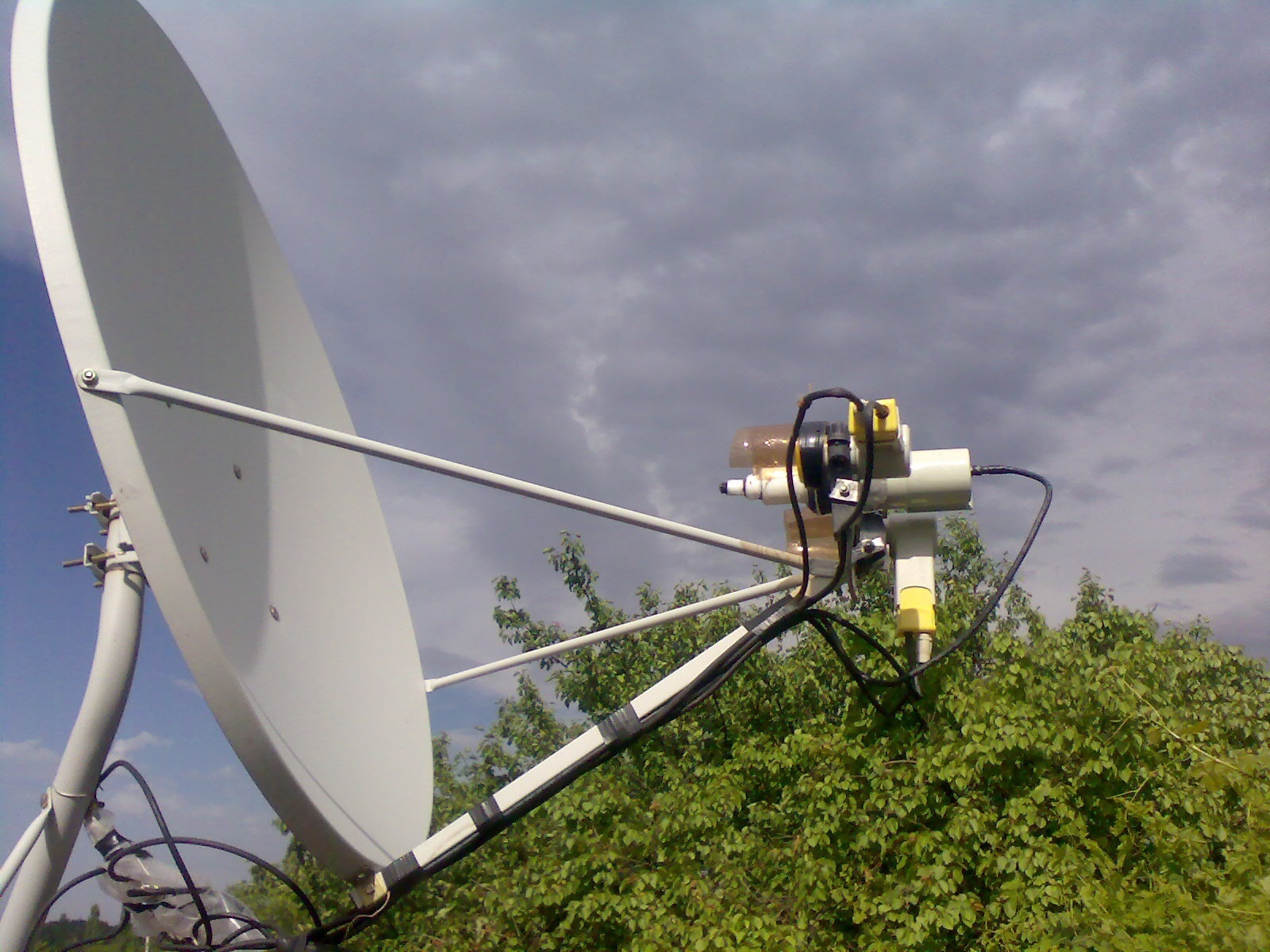

lookHD Опубликовано 28 Октября 2011 Поделиться Опубликовано 28 Октября 2011 я прошлом году установил клиенту тарел 90см обратил внимание, что С-конвертер на двух фото повернут по своей оси в кольце крепления по разному. Стало быть не имеет значения как С-конвертер крепить для настройки приема 80С? Цитата Ссылка на комментарий Поделиться на других сайтах Прочее
