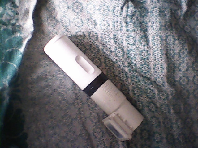

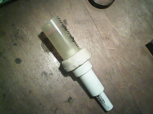

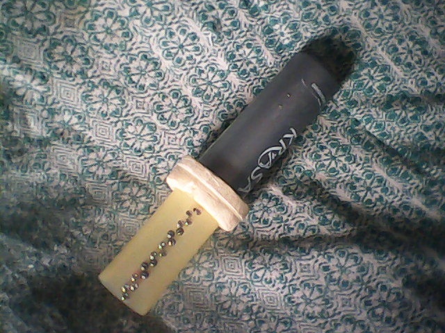

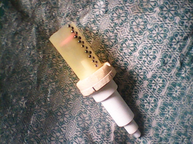

Облучатель на Си не от Альяно, А по альяно, т.е. из белых пластиковых толстостенных труб
для холодной воды и муфт из того же материала. деполяризатор штыревой, примерно как на фото, только штыри- винты М3 в два ряда на растоянии 3 мм, в шахматном порядке (фото нет) один ряд 7 шт, второй ..6 шт. и напротив так же.

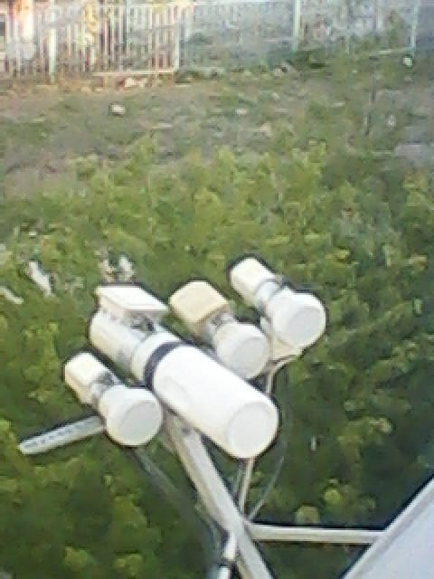

Следующий эксперемент. Выкладываю фото, антенна 1000 на 1100, офсет.
80 градусов. (правда, могу и ошибаться , замерял прошлой осенью, на бумаге, в заметках написано 80, а по памяти вроде 84). В субботу или в воскресенье продолжу, буду снимать тарелку , замерию точно.
подогнув край я добился небольшого увеличения качества сигнала, а просверлив отверстие в боковом краю офсета и просунув через нее проволоку, и закрепив другой конец проволоки и натянув проволоку и тем самым оттянув край антенны. удалось улучшить качество приема до 79-85% на всех трансах радуги, на 12707 около 62-65% в ясный день. Но это не оптимально для моей антенны есть резерв где-то на 5-7%.
Здесь трудность в том чтобы определить точное место для крепления оттяжки на офсете и найти за чтобы закрепить саму оттяжку под нужным углом и усилием.
Настроили мультифид на не прикрученной своей тарелке, тарелку прикрутили- центральный спутник показывает отлично, а боковые не показывают или сигналы уменьшились. Начинают давить на края антенны, чтобы сигнал боковых появился или увеличился…
Причина при обычном в неумелом закручивании гаек антенны. При неравномерном прикручивании помимо вертикального и горизонтального смещения центрального конвертора, идёт ещё поворот оси антенны, соответственно тут происходит небольшой поворот вокруг оси смещение мультифида и боковые спутники естественно не показывают или теряют %%.
При прикручивании антенны с мультифидами всегда надо контролировать уровень сигнала на боковых спутниках, а не только по центральному.
Механически не надо “насиловать” антенну, надо уметь правильно прикручивать антенну с мультифидами. Вспомните школу, про разноплечные рычаги, а с антенной применительно, для примера, это одна сторона плеча 5см ( будем считать это расстояние от гайки до центра трубы к которой крепится антенна ) и другая сторона рычага 70 см ( это расстояние от центра трубы до места крепления конверторов). Сместим 5см рычаг на 1мм , на сколько сместится положение 70 см рычага?
Есть второй способ настройки мультифидов – горячий . Настраиваете центральный конвертор с закреплением антенны, а остальные конвертора устанавливаете и настраиваете в мультифиде по месту, по максимальному сигналу мультифидных спутников.
В мультифидах всегда настраиваются положения конверторов, а не линейные размеры спутниковой антенны!
Ещё забыл, при прикручивании антенны, ещё надо корректировать положение антенны по углу места. Для этих целей на антенне я поставил талреп на плавную настройку по вертикальному углу ( углу места). Когда вы начинаете прикручивать настроенную на спутник на не прикрученной антенне, при прикручивании антенны к трубе, угол места подымается, сигнал уменьшается или пропадает, тут необходимо уменьшать угол места антенны с помощью талрепа, чтобы сигнал со спутника не изменялся и не пропадал.
Т.Е. при настройке мультифида надо уметь правильно крутить 4 гайки и корректировать угол места по сигналам со всех мультифидных спутников вашей тарелки.

Kiselev, а у Вас без этих насадок сигнал какой на 3875?
Если кому пригодится, я еще внизу головки сверлю отверстие для слива воды. Она обычно наклонена получается и там вода собирается, со временем проникает в плату. Правда от поворота вокруг оси сигнал зависит тоже. Иногда приходится сзади сверлить малюсенькую дырочку.
Без облучателя, около 10% на 3875, и до 13, на 3675. со штатным поляризатором, без скалярных колец.
Поворот конвертора вокруг оси, избавляет от линейной помехи, и соответственно увеличивает соотношение сигнал/шум. Отверстие внизу конвертора , после определения поворота вокруг оси, я тоже сверлю)
