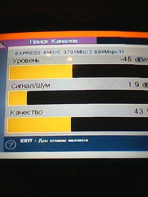

на 12704 было 30%, а на 12579 горизонталь было 40%, остальные ...от 52 до 64%.Это измерялось утром (примерно в 9) небольшие тучи, перед тем как пробовать новый облучатель, т.е. в позапрошлую субботу.

3875-29% , 3675- 49%, 3791- 34% , 3644- нет , 3784-16%. Фото шкал ОПЕНБОКСА сделаны вчера в 9 вечера.
