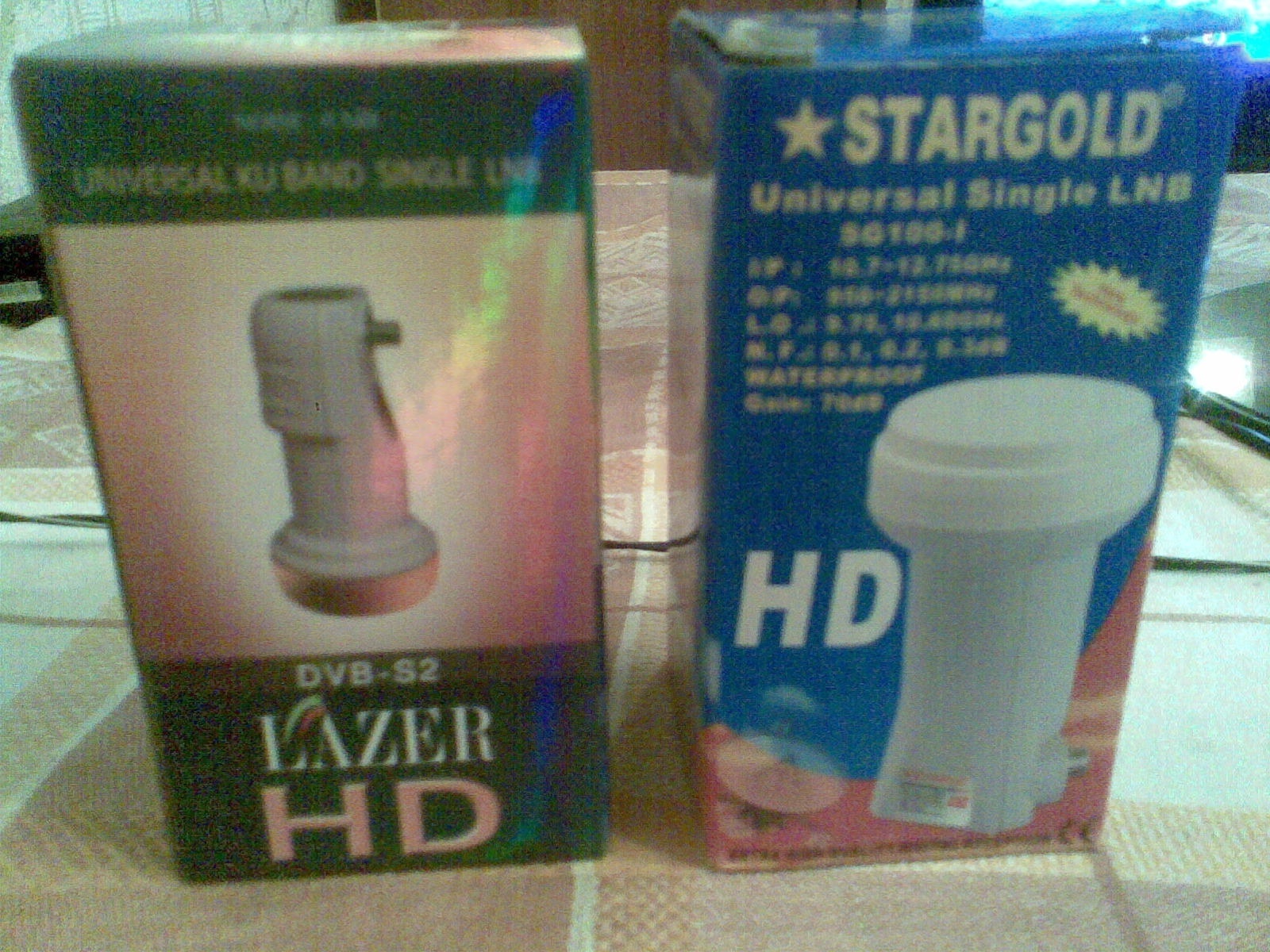

uttkir Опубликовано 13 Июля 2012 Поделиться Опубликовано 13 Июля 2012 там вроди дама есть ну ямал прубуиш в фокуси чета мала фокуси 45 мож маленька дама засланяют и фокуси 75 ку пробуиш тожи 56%немножка невытягиваит мне всетаки кажится дома там сви мешаютпо пробуйте с качественной головкой, к примеру Лазер может дело в головке. Цитата Ссылка на комментарий Поделиться на других сайтах Прочее
bil00 Опубликовано 14 Июля 2012 Поделиться Опубликовано 14 Июля 2012 по пробуйте с качественной головкой, к примеру Лазер может дело в головке.вы можити скинут фота паказать чтоза такие галовки лазарь чета в первые слышу,у нас китаиские галовки фирма svec . Цитата Ссылка на комментарий Поделиться на других сайтах Прочее
infinite.uz Опубликовано 14 Июля 2012 Поделиться Опубликовано 14 Июля 2012 слева головка лазер .справа стар голд.тоже пойдёт.но лазер на пару процентов может больше дать сигнала.:smile: в мульте сначала поймайте 75 градус. а уж потом 90 займитесь. там сигнал на обоих транспордерах более менее равномерный. на 75 градусе главное частоты 12704 и 12732. глюки бывают даже при хорошем сигнале. поэтому надо вытащить качество получше. потом уже 80 градус можно впихнуть между ними.сигнал с него даже на 90см. тарелке вытащить можно. и не забудьте про герметизацию С- головки от всяких осадков. успехов вам! :smile: Цитата Ссылка на комментарий Поделиться на других сайтах Прочее
