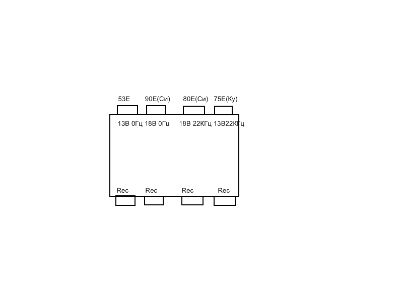

Baty Опубликовано 29 Марта 2011 Поделиться Опубликовано 29 Марта 2011 кто знает дайте инфуНапример если нужно подключить тарель с популярным набором головок на 80Е Си 90Е Си 53Е 75Е для этого необходимо 80Е и 90Е настроить в горизонтальной поляризации 53Е и 75Е в вертикальной 90Е подключаеш к 18v/0Hz ,80Е к 18v/22KHz при этом в тюнере в настройках ЛНБ нужно 22КГц включить, 75Е подключаеш к 13v/22 KHz при этом в настройках ЛНБ нужно указать частоту гетерадина вместо "Универсал" ввести частоту указанную на головке хай бэнд и 22 KHz Вкл , и 53Е соответственно к оставшемуся входу 13v/0 Hz. Если подключить всё правильно то все четыре тюнера будут работать не замечаю друг друга. Цитата Ссылка на комментарий Поделиться на других сайтах Прочее

Baty Опубликовано 28 Октября 2011 Поделиться Опубликовано 28 Октября 2011 Там я прочитал но не совсем если я правильно понял все делается так У мультика входа: 18/0кГц, 13/0 кГц, 18/22кГц, 13/22кГЦ. Разводка идёт следующим образом. 75 градус сажаешь на 13/22 кГц головка хай бенд , 90 градус Си бенд (вертикальная поляризация)на 13/0 кГц, 80 градус Си бенд на 18/0 кГц(горизонтальная поляризация).53 градус на 13/22кгц головка ку обычная !!а на самых тюнерах 22 кгц в положение вкл или выкл ставиться или вообше ничего не меняется у меня тюнера опенбокс 300Вот картинка к выше сказанному в Сообщение #3 Цитата Ссылка на комментарий Поделиться на других сайтах Прочее
kaxr Опубликовано 28 Октября 2011 Поделиться Опубликовано 28 Октября 2011 Вот картинка к выше сказанному в Сообщение #3большое спасибо но я спрашиваю на тюнере в настройках что писаь 22 кгц выкл должен быт на всех ресиверах дисек тоже должен быт выкл или как заранее благодарю за информацию Цитата Ссылка на комментарий Поделиться на других сайтах Прочее
kaxr Опубликовано 28 Октября 2011 Поделиться Опубликовано 28 Октября 2011 Вот картинка к выше сказанному в Сообщение #3согласно вашей схеме получается на 53 е в настройках тюнера надо установит 22 кгц выкл а на 75 вкл на 90 си выкл а на 80 вкл а порты нет на всех тюнерах так что ли Цитата Ссылка на комментарий Поделиться на других сайтах Прочее
