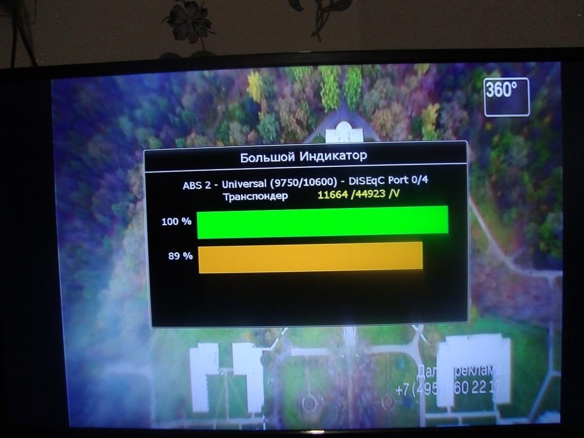

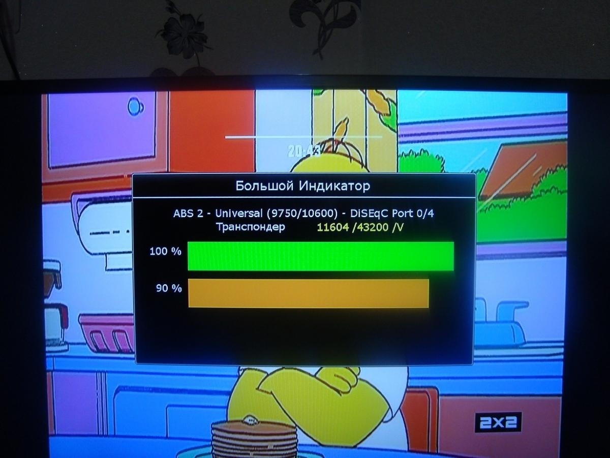

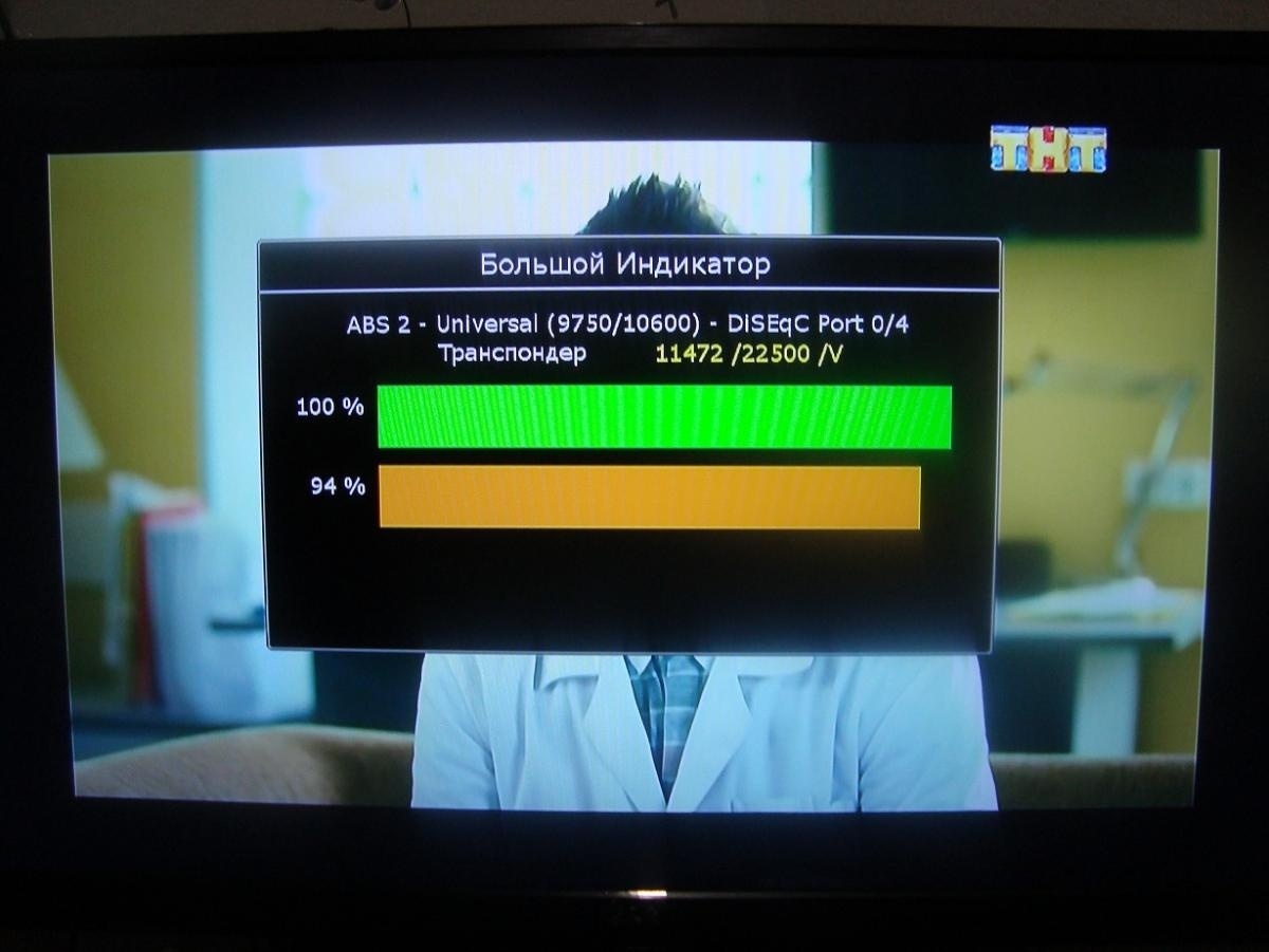

vladkg Опубликовано 20 Мая 2016 Поделиться Опубликовано 20 Мая 2016 А вы непробовали 90г. в мульт поставить,т.е.кокда на антену смотрите будет слева,от фокуса,а 75 приблизится ближе,к к центру. +10500! С ложным фокусом на 80Е АБС-2 идёт на ура в мульте на лопухе 1,8м. На фотке фокус на 80Е, в мульте 75Е и 70Е. Ссылка на комментарий Поделиться на других сайтах Прочее

mirzaabek Опубликовано 21 Мая 2016 Поделиться Опубликовано 21 Мая 2016 Я только процитировал Ваш пост в знак согласия с Вами, а пост адресован mirzaabek -- это же Вы ему посоветовали, а не infinite.uz, как может показаться на первый взгляд.Даааа, спасибо! хотель еще спросить а на метровой тарелке можно ли вот так поднять сигнал Ссылка на комментарий Поделиться на других сайтах Прочее
Гость Опубликовано 21 Мая 2016 Поделиться Опубликовано 21 Мая 2016 Можно!!! Просто постарайтесь антенну настроить получше и все!!! 1 Ссылка на комментарий Поделиться на других сайтах Прочее
computek Опубликовано 21 Мая 2016 Поделиться Опубликовано 21 Мая 2016 в центре с 90 Саш он 11472 фиг словит)терпения и опыта мало_) Ссылка на комментарий Поделиться на других сайтах Прочее
geo Опубликовано 10 Июня 2016 Поделиться Опубликовано 10 Июня 2016 шо за ерунда? 90см таз . вечером 11473 сигнал в 1,5 раза сильнее чем 11605. с утра 11473 нет сигнала. проблема со спутника? или ретранслятор (вышка) какой нить мешает? Ссылка на комментарий Поделиться на других сайтах Прочее
infinite.uz Опубликовано 10 Июня 2016 Поделиться Опубликовано 10 Июня 2016 Сигнал прыгает в течении дня ,это факт. Капризный транспондер .У меня как вы говорите 11473 и 11605 вечером почти одинаковы . Сейчас в 12 дня .11473 дает 71 % ,а 11605 - 82 % по шкале опенбокс SX6. По утрам транс 11473 показывает однако . Скорее всего вам нужно получше настроит антенну или головку по чувствительнее поставить .Так же кабель использовать с минимальной потерей .90 или 96% . Ссылка на комментарий Поделиться на других сайтах Прочее

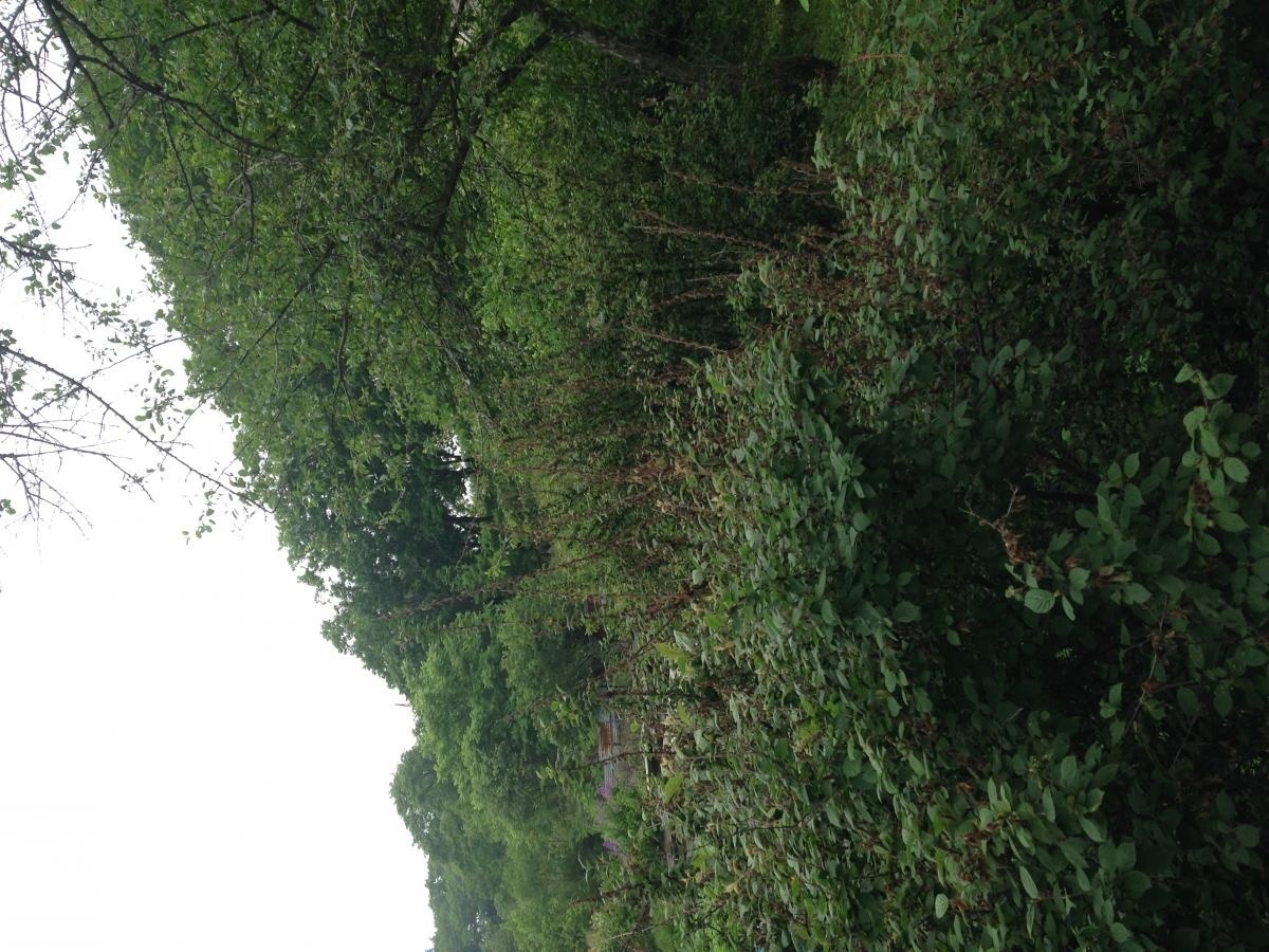

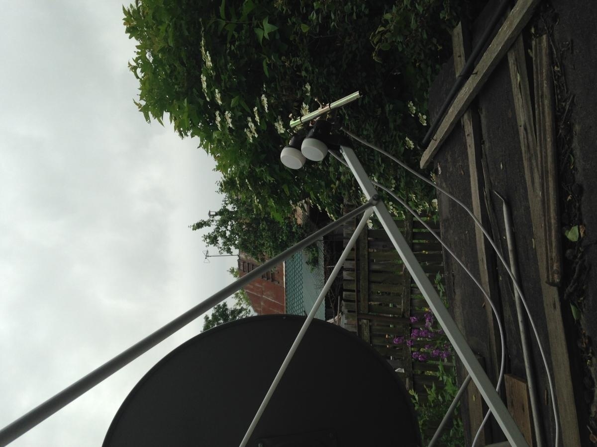

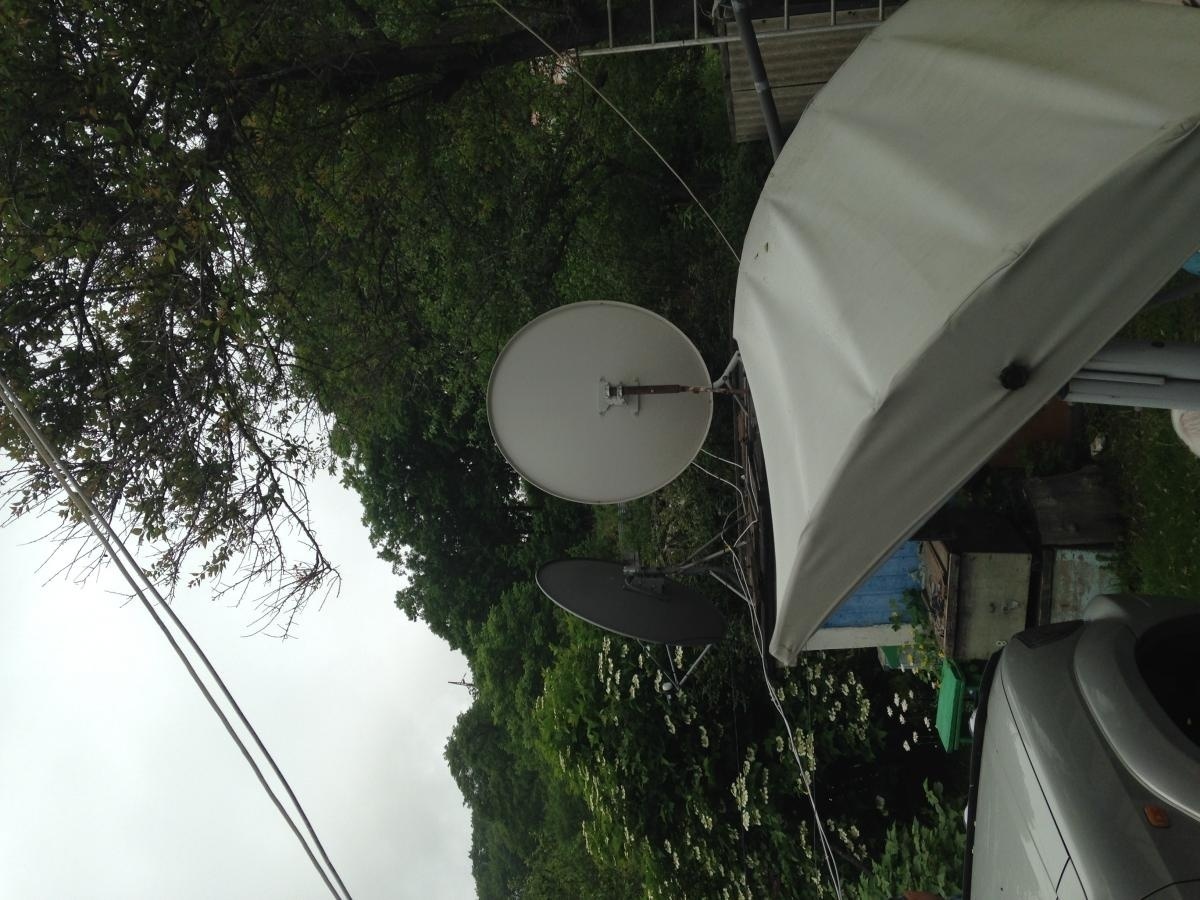

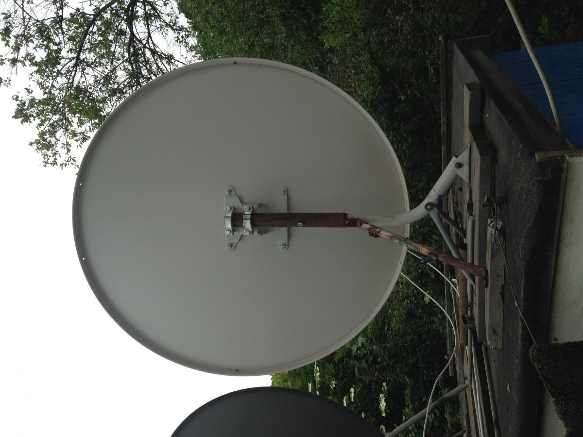

pravdinjohn Опубликовано 19 Июня 2016 Поделиться Опубликовано 19 Июня 2016 Поставил мультифид Yamal 401 @ 90° и Intelsat 15 @ 85.2 ,фото ниже, ни как не могу поймать в фокус ABS-2 , что ни делал искал с прибором(пищалкой), вручную по буквально по миллиметрам, ну не знаю либо руки не оттуда , либо гора с деревьями мешает. Что можно еще попробовать. Я уже загрузил каналы, уважаемый товарищ скинул. Ловил на канал самого сильного транспордера 11605 V , не знаю что еще можно придумать? Ссылка на комментарий Поделиться на других сайтах Прочее
qodirovma Опубликовано 19 Июня 2016 Автор Поделиться Опубликовано 19 Июня 2016 pravdinjohn, очень даже возможно что деревья мешают приему данного слабого транса. Ссылка на комментарий Поделиться на других сайтах Прочее
