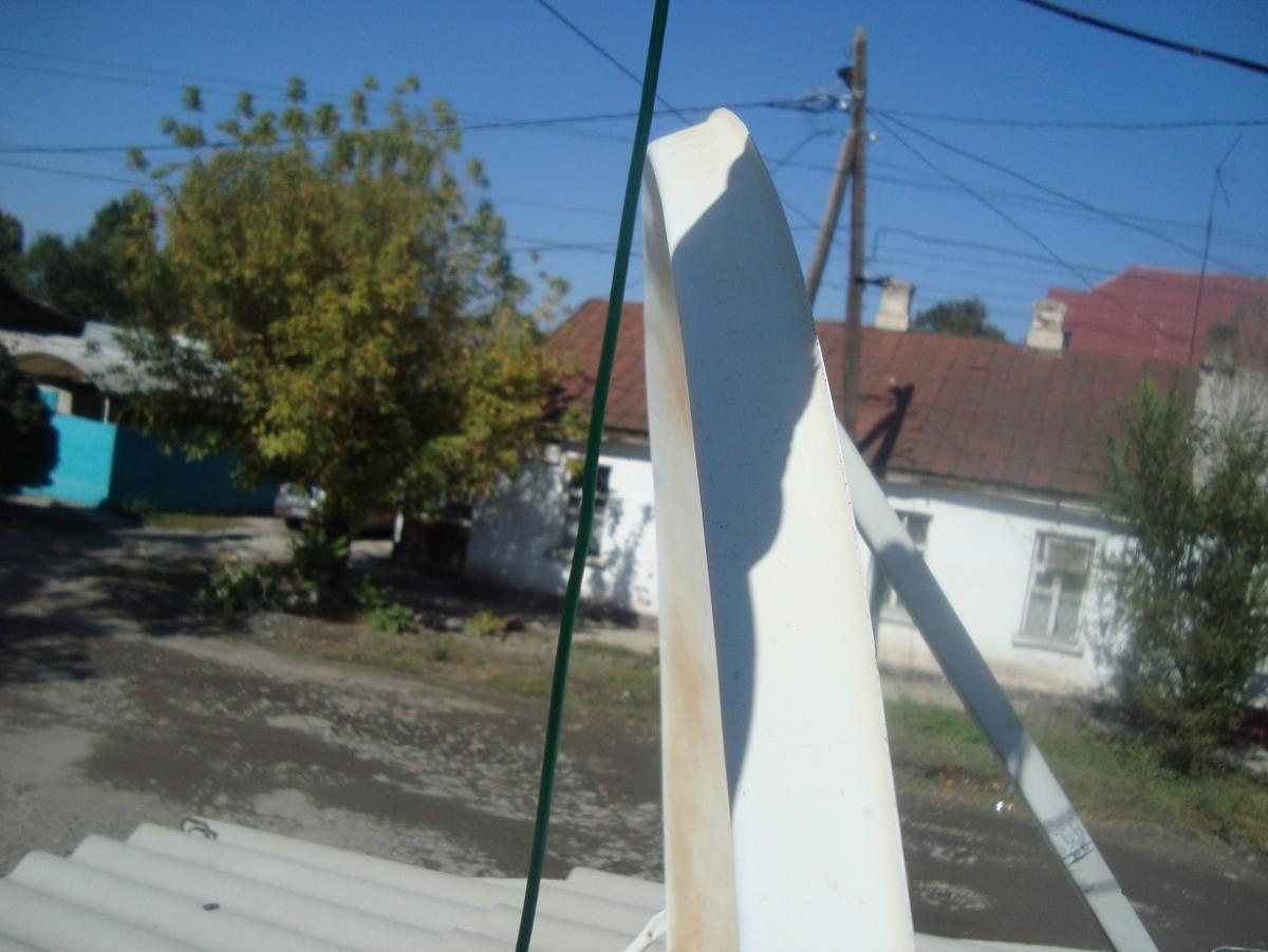

vladkg Опубликовано 5 Октября 2016 Поделиться Опубликовано 5 Октября 2016 Вот я и думаю, что можно еще предпринять А шо тут думать? Наклони таз точь в точь, как на моей фотке , и в пределах 8-13 мм от отметки 85 на твоей трубе пробуй поиграться. Не поможет -- устанавливать таз повыше. 1,2метра, Брать больше это крутовато и неоправдвно Ясен перец -- 1,2 тебе за глаза для 75-го борта Ссылка на комментарий Поделиться на других сайтах Прочее
pravdinjohn Опубликовано 5 Октября 2016 Поделиться Опубликовано 5 Октября 2016 даже не знаю куда выше, хоть на крышу дома пробовать, но там свой геморой, можно фото полное наклона, я вроде так же ставлю.Ловил на другом сильном, попытаюсь на 11733V43000 как ты пишешь Ссылка на комментарий Поделиться на других сайтах Прочее

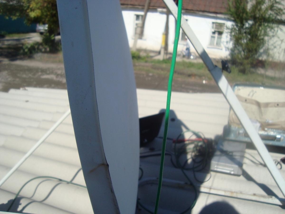

vladkg Опубликовано 5 Октября 2016 Поделиться Опубликовано 5 Октября 2016 Эт я на крыше соседского сарая экспериментировал. Могу только это добавить: Ссылка на комментарий Поделиться на других сайтах Прочее
pravdinjohn Опубликовано 5 Октября 2016 Поделиться Опубликовано 5 Октября 2016 у меня 85 наклон поменьше намного практически вертикально и немного наклон буквально 3-7 градусов, судя по фото 75 наклонен на гр 10-15 так? Ссылка на комментарий Поделиться на других сайтах Прочее
Petrovichpervii Опубликовано 6 Октября 2016 Поделиться Опубликовано 6 Октября 2016 На 85 у Вас наклон антенны с учетом оффсета, должен быть минус 4 градуса, а у 75 минус 11 гр. Вот отсюда и пляшите. Если не примете, остается еще вариант снести на х...н гору. Ссылка на комментарий Поделиться на других сайтах Прочее
