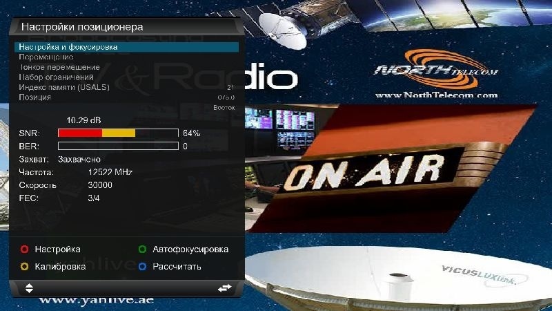

S57g Опубликовано 21 Апреля 2017 Поделиться Опубликовано 21 Апреля 2017 Сигнал идет,но картинки пока нет.На фоне картинки отобразился последний просмотр. Ссылка на комментарий Поделиться на других сайтах Прочее
computek Опубликовано 21 Апреля 2017 Поделиться Опубликовано 21 Апреля 2017 Я мечтал о новом спутнике что будет сигнал вау! А получилось тоже самое( АБС 1 лучше был мне кажется( 1 Ссылка на комментарий Поделиться на других сайтах Прочее
Гость Опубликовано 21 Апреля 2017 Поделиться Опубликовано 21 Апреля 2017 Computek еще не все потеряно. Хотя...спутник по разговорам в интернете передают монголам так что возможно что русско-язычного и не будет ничего. Время покажет пока просто наблюдаем что будет дальше Ссылка на комментарий Поделиться на других сайтах Прочее
