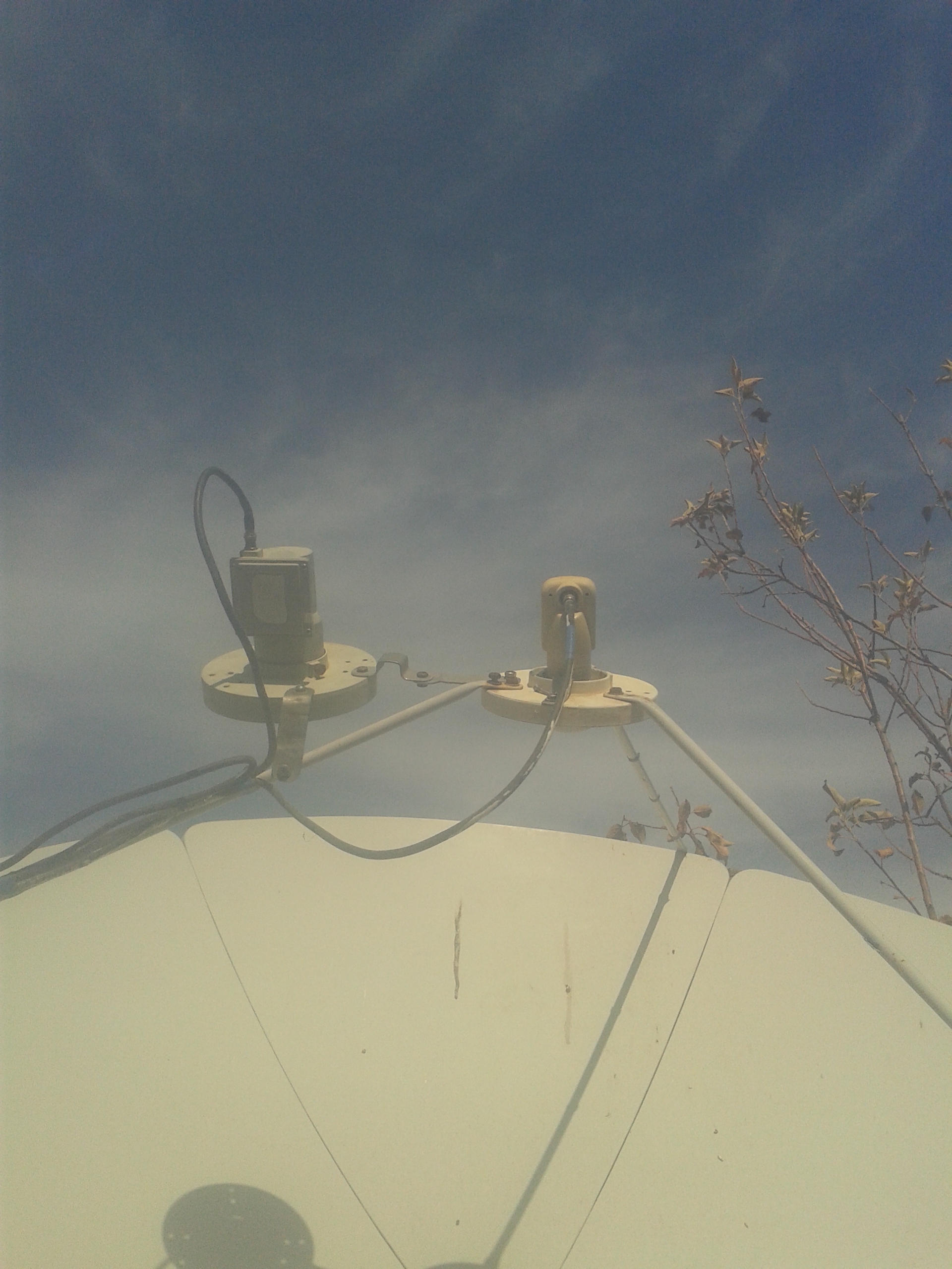

Гость Опубликовано 27 Октября 2017 Поделиться Опубликовано 27 Октября 2017 После этой самой Профилактики которая прошла 18 числа пришлось перенастроить много антенн. Много бабушек и дедушек да и многих других которым нужны каналы Мир и ТРО. Приходилось многим перенастраивать на другие градусы но и многим пришлось просто перенастраивать антенны. Особенно хорошо настроить получается на 180см антенне ,конвертер соответственно в центре. Сигнал поднимается до 55-65% по опенбокс 300 на частоте 11605, На более стареньких антеннах можно поднять сигнал до 45-50% но и этого вполне достаточно для просмотра и в непогоду. Конверетр 90гр (Ямал 90гр) можно спокойно поставить в мультифид сигнал в принципе не меняется а то и вообще приподнимается( надо сказать спасибо Ямаловцам за такой сигнал). Так например вчера настраивал 175см антенну(2003 года выпуска) сигнал смог поднять до 47% . Так что спокойно ставьте и настраивайте ваши антенны если конечно вы попадаете в зону покрытия. Так же можно настроить уже испытанным способом переделки конвертера а в точности вставить трубку в конвертер. Такой совет уже давал выше Спартанец. Правда придется немного потанцевать с бубнов вокруг но результат не заставит ждать. Таким способом настроил антенну 185см (TOPSAT) позавчера вставив в конвертер 1.5см трубку. сигнал вышел приличным и поднялся до 70%. Вот вчерашнее фото антенны 175см. За качество прошу не ругать фоткал на конвертер 1 2 Ссылка на комментарий Поделиться на других сайтах Прочее
Гость Опубликовано 27 Октября 2017 Поделиться Опубликовано 27 Октября 2017 Доброе время суток. Не большое деление опытом. Если у вас станет вопрос что поставить 120-130 офсетную(овальную) или 180 прямо фокусную(круглую) антенну, то выбирайте 180. Большие офсетные антенны современен теряют фокус(искривление зеркало) от ветровых нагрузок. Если нет прямо фокусных Ку конвертеров, то переделать простую головку не составить труда. Открываем крышку конвертера, находим алюминиевую трубку подходящего диаметра(внутренный)( я подбирал от старых советских алюминиевых конденсаторов, благо этого добра много осталось) и высотой до крышки конвертера, далее закрываем крышку. Это даст прибавку сигналу на 50 % минимум. Удачи вам. 2 Ссылка на комментарий Поделиться на других сайтах Прочее
MaxTed Опубликовано 27 Октября 2017 Поделиться Опубликовано 27 Октября 2017 Что за конвертор, прямофокусный или нет? Ссылка на комментарий Поделиться на других сайтах Прочее
Гость Опубликовано 27 Октября 2017 Поделиться Опубликовано 27 Октября 2017 Нет,это круговой под нтв плюс и триколор Ссылка на комментарий Поделиться на других сайтах Прочее
Гость Опубликовано 27 Октября 2017 Поделиться Опубликовано 27 Октября 2017 @MaxTed а вы на коробке ничего интересного не заметили??? Это циркулярная головка для работы с каналами Триколор и НТВ+ Написано же черным по белому,точнее желтым по синему Ссылка на комментарий Поделиться на других сайтах Прочее
MaxTed Опубликовано 27 Октября 2017 Поделиться Опубликовано 27 Октября 2017 Прошу прощения Модераторы, не смог спрятать фото, не знаю как это делается Ссылка на комментарий Поделиться на других сайтах Прочее
takedo Опубликовано 27 Октября 2017 Поделиться Опубликовано 27 Октября 2017 Это офсетный конвертер с круговой поляризацией для приема НТВ+ и Триколор. Ссылка на комментарий Поделиться на других сайтах Прочее
MaxTed Опубликовано 27 Октября 2017 Поделиться Опубликовано 27 Октября 2017 значит в Самарканде нету такого, а в Ташкенте можно найти ребят ? если есть то где можно купит в Таше прямофокусный ? Ссылка на комментарий Поделиться на других сайтах Прочее
