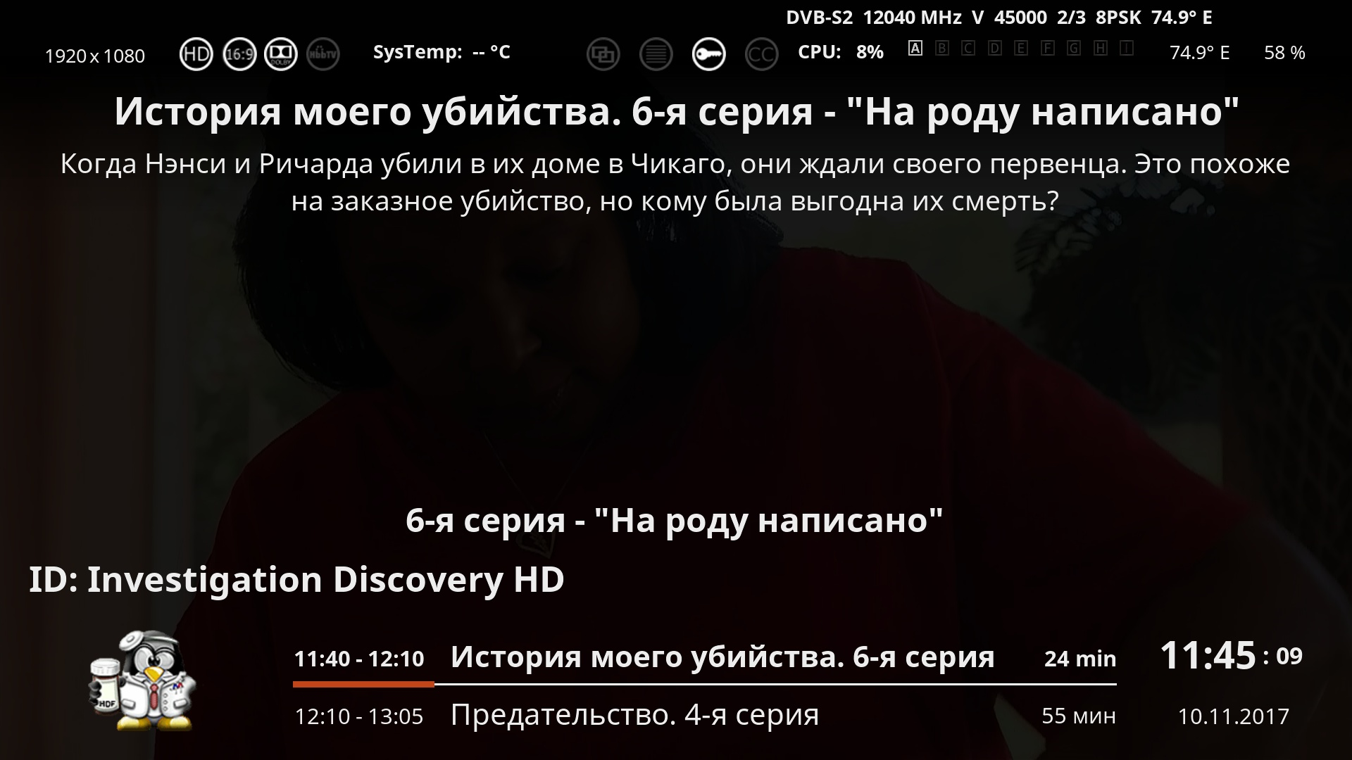

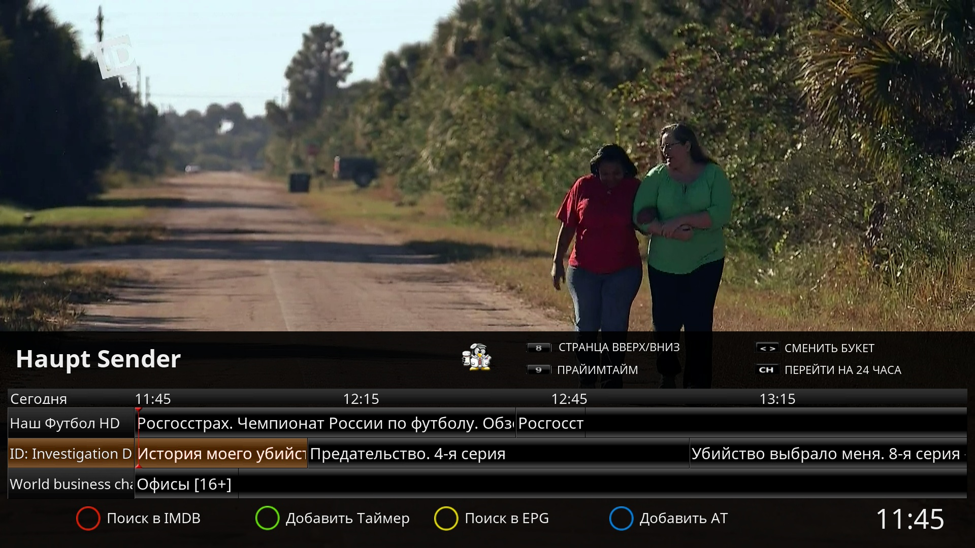

S57g Опубликовано 10 Ноября 2017 Поделиться Опубликовано 10 Ноября 2017 Stitch Даже при сигнале от 53 до 59%-картинка чистая,без рассыпаний.Разница в 110 км. Скрытый текст Ссылка на комментарий Поделиться на других сайтах Прочее
Stitch Опубликовано 10 Ноября 2017 Поделиться Опубликовано 10 Ноября 2017 у меня картинка не рассыпается. у меня каналы hd а именно первый канал и россия на несколько милисикунд подвисают периодически Ссылка на комментарий Поделиться на других сайтах Прочее
Stitch Опубликовано 10 Ноября 2017 Поделиться Опубликовано 10 Ноября 2017 @S57g а это какой ресивер на скринах? Ссылка на комментарий Поделиться на других сайтах Прочее
