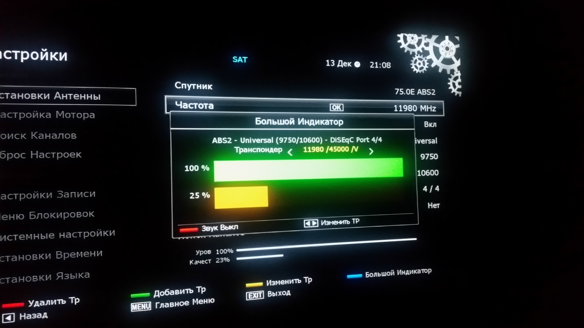

khb Опубликовано 13 Декабря 2017 Поделиться Опубликовано 13 Декабря 2017 Доброго времени суток! 1. У меня тарелка 2.40, повернул на 75 градус (раньше была на 36, сейчас от нее толка нет). Все транспондеры МТС выловил. Сигнал 11980 варьируется ~20-30% и часто сыпется (OpenBox Elite 4 Plus перешитый в Skyway Nano), остальные ~40% и держатся стабильно. Скажите, кто из Душанбе, 11980 у всех так? 2. Где у нас можно найти насадку (волновод), для того, чтобы тарелку 1.80 (использовался для 90 и 75 гр.) переставить головку 75 гр. в фокус и выловить МТС ТВ? Нигде в магазинах не могу найти, все говорят надо заказывать у токаря. Ссылка на комментарий Поделиться на других сайтах Прочее

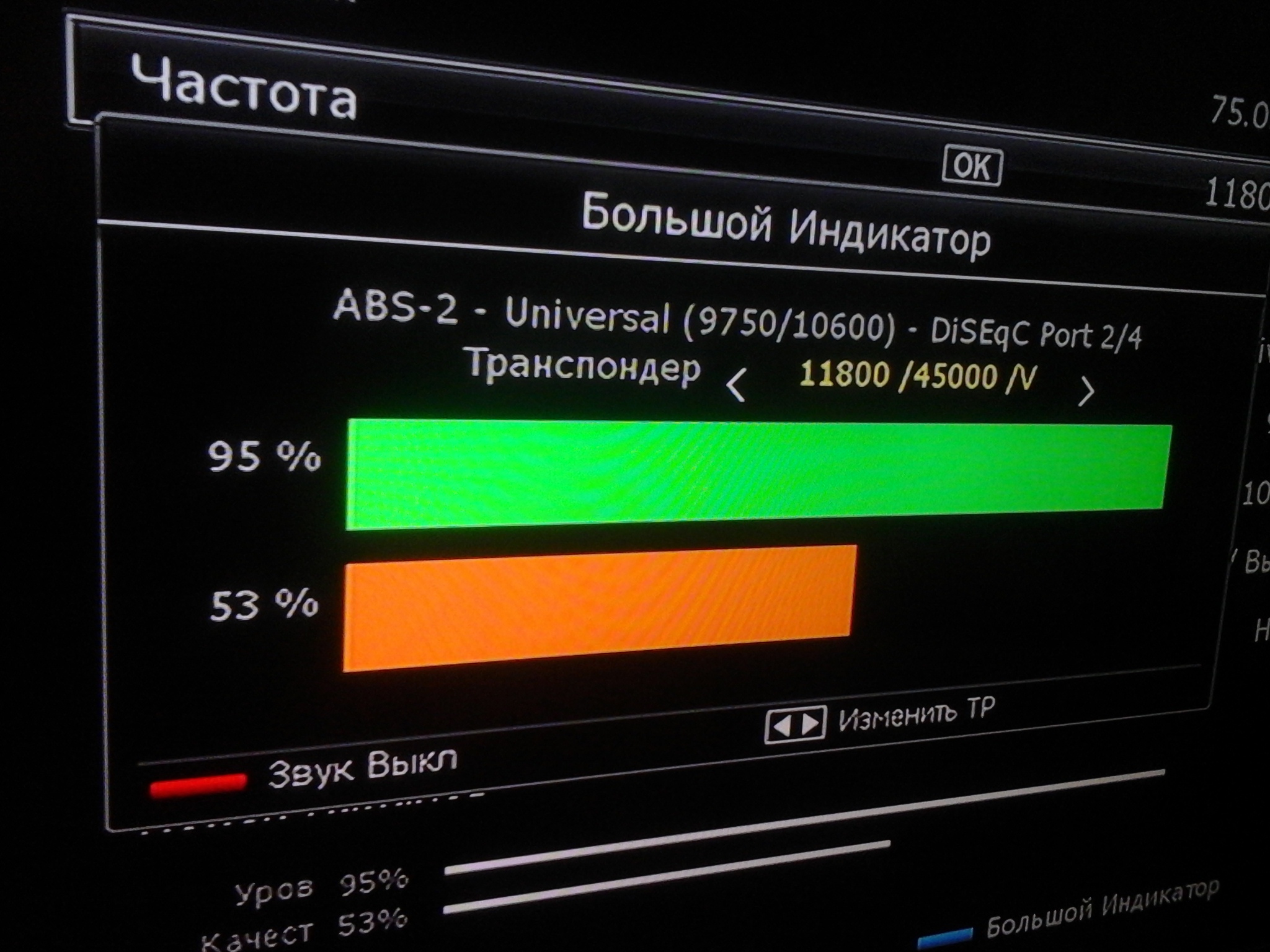

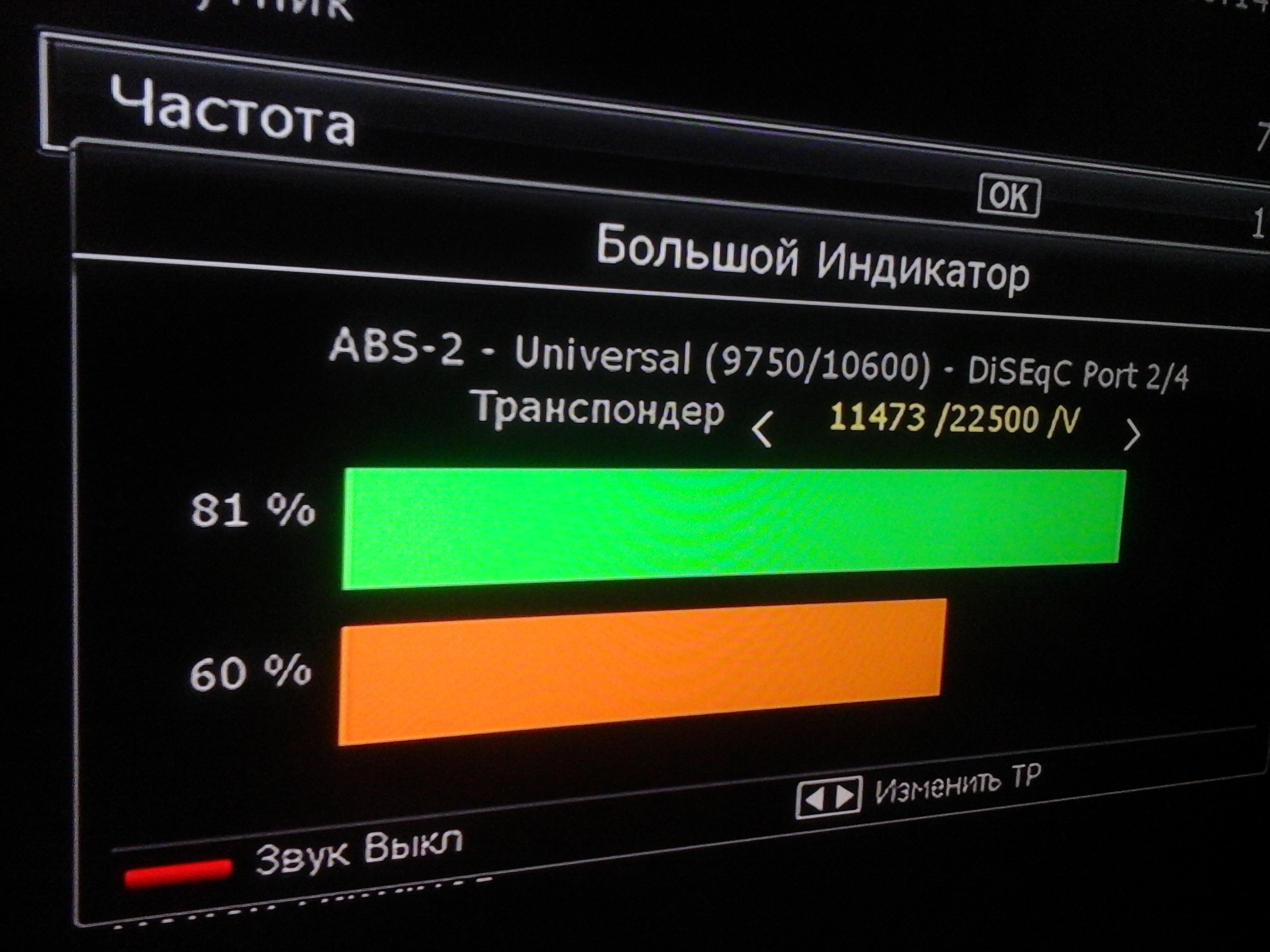

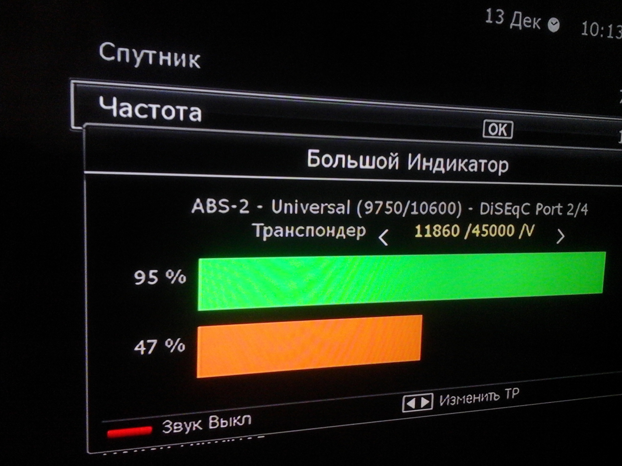

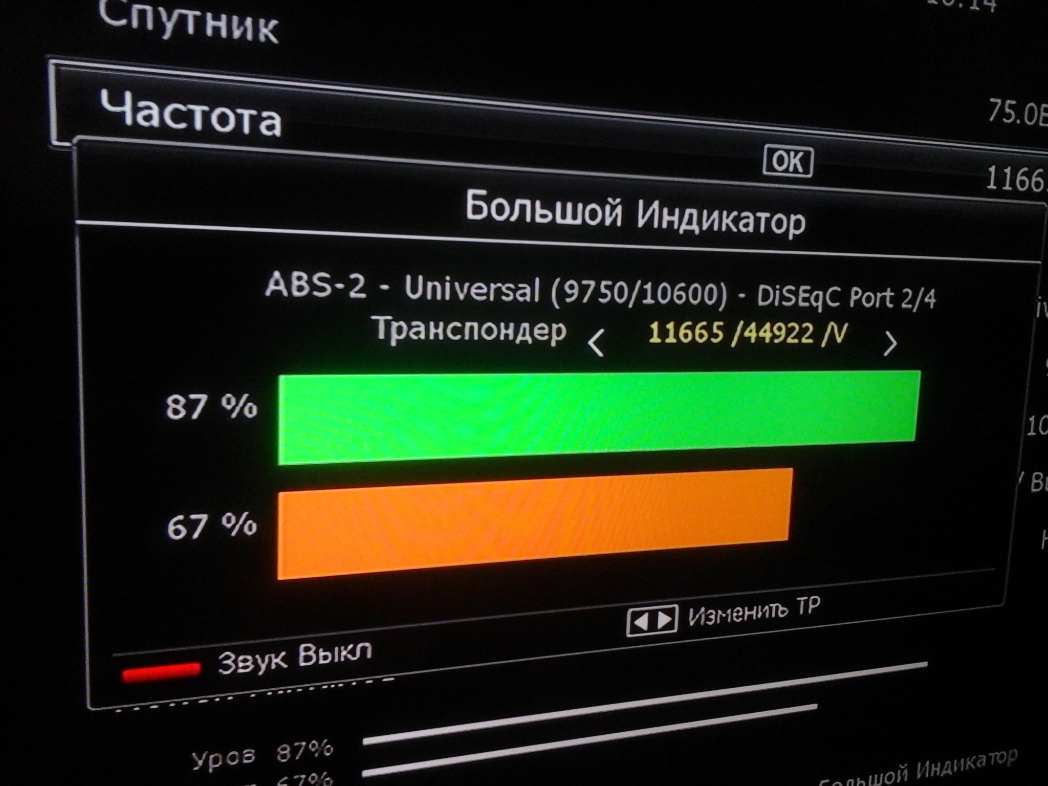

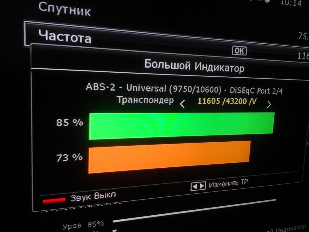

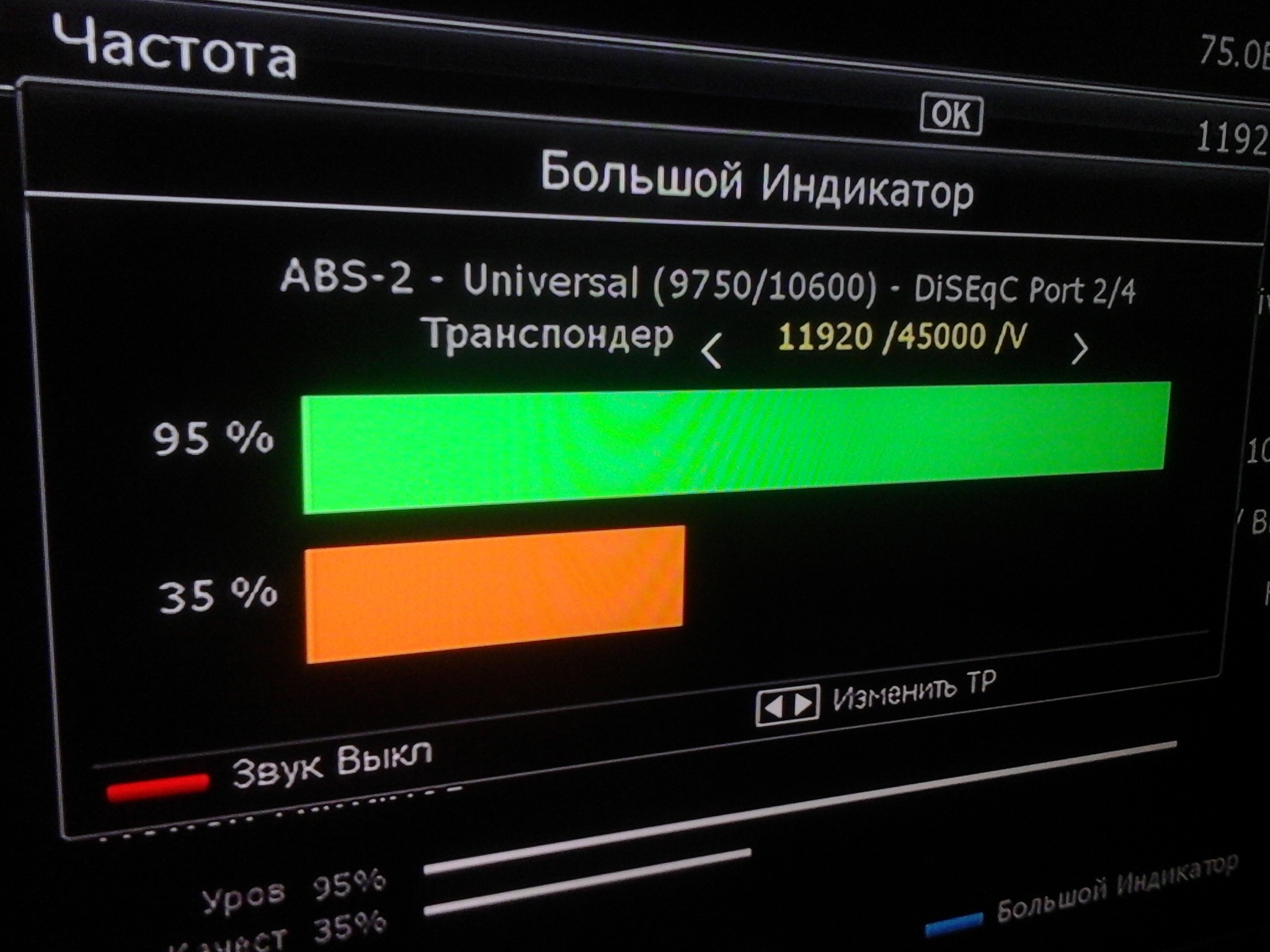

Гость Опубликовано 13 Декабря 2017 Поделиться Опубликовано 13 Декабря 2017 Скрытый текст Друзья ,сегодня настраивал 75 гр в фокусе на 1.8 м антенне,с прямофокусным конвертором,вот такие показатели,странно то что даже 11473 вышел с нррмальным качеством,а частоты мтс ,для меня главные которые,вышли не очень, 1 Ссылка на комментарий Поделиться на других сайтах Прочее
S57g Опубликовано 13 Декабря 2017 Поделиться Опубликовано 13 Декабря 2017 marco2882 Как понял из сообщения-нужно поднять сигнал с транспондеров МТС? Настраивай по трансу 11800/45000.Так как имеет отклонение в 0,1 градуса от 75 позиции,или ищи золотую середину. 1 Ссылка на комментарий Поделиться на других сайтах Прочее

Гость Опубликовано 13 Декабря 2017 Поделиться Опубликовано 13 Декабря 2017 10 часов назад, khb сказал: Доброго времени суток! 1. У меня тарелка 2.40, повернул на 75 градус (раньше была на 36, сейчас от нее толка нет). Все транспондеры МТС выловил. Сигнал 11980 варьируется ~20-30% и часто сыпется (OpenBox Elite 4 Plus перешитый в Skyway Nano), остальные ~40% и держатся стабильно. Скажите, кто из Душанбе, 11980 у всех так? 2. Где у нас можно найти насадку (волновод), для того, чтобы тарелку 1.80 (использовался для 90 и 75 гр.) переставить головку 75 гр. в фокус и выловить МТС ТВ? Нигде в магазинах не могу найти, все говорят надо заказывать у токаря. Да, 11980 в Душанбе у всех по нулям. Ссылка на комментарий Поделиться на других сайтах Прочее

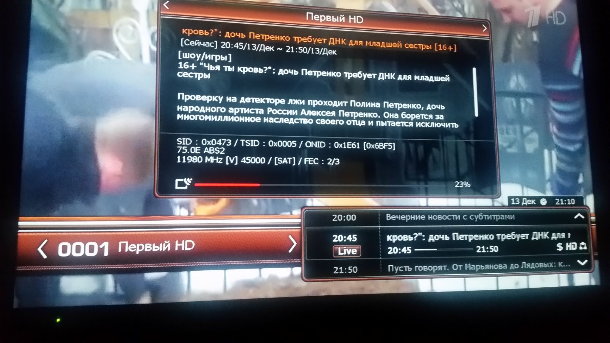

khb Опубликовано 14 Декабря 2017 Поделиться Опубликовано 14 Декабря 2017 @infinite.uz 13 hours ago, infinite.uz said: Готовый конвертер с облучателем под прямофокус в магазине найти можно .Или обычную универсалку переделать ,вставив в волновод трубку длинной 2 - 2.5 сантиметра длиной . Ниже страницами уже обсуждали это. В этом и вопрос. Где? Прошелся по всем основным магазинам. На корвоне у Рауфа нет. У Шохина тоже нет. @Denim 12 hours ago, Denim said: Да, 11980 в Душанбе у всех по нулям. Так на 2.40 сигнал есть: Spoiler p.s. Прошу модераторов удалить предыдущий пост т.к. он продублировался, а возможности удалить у меня нет. 1 Ссылка на комментарий Поделиться на других сайтах Прочее

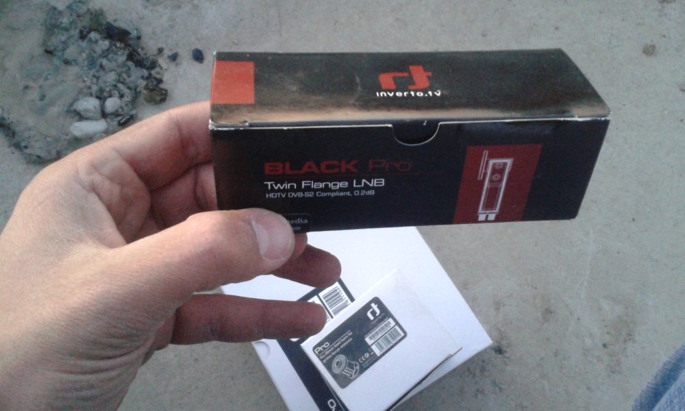

tolik1173 Опубликовано 14 Декабря 2017 Поделиться Опубликовано 14 Декабря 2017 Марат ты трубку вставил на конвертор Ссылка на комментарий Поделиться на других сайтах Прочее

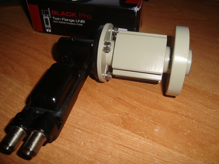

Гость Опубликовано 14 Декабря 2017 Поделиться Опубликовано 14 Декабря 2017 Нет,я готовый купил прямофокусный конвертер. Вот такой ! Ссылка на комментарий Поделиться на других сайтах Прочее
lifeee81 Опубликовано 14 Декабря 2017 Поделиться Опубликовано 14 Декабря 2017 Добрый день ............Я пробовал с этим прямофокусным конвертером на лепестковой антене 180 см ,75 ка в центре но не смог выловить сигнал ни на какую частоту ,а вот на универсальную лазер инверта + антена 100см Супер макс сигнал 5 - 6 % временами появляется в 16:00 и в 21:00 замечал,всего на 15 - 30 минут и только на 11740 V 43000 5 - 6%........................Живу в Туркменистане ,Лебап.........Есть кто смог поймать сигнал 75 градус с Лебапского велаята??? Заранее спасибо всем Ссылка на комментарий Поделиться на других сайтах Прочее
