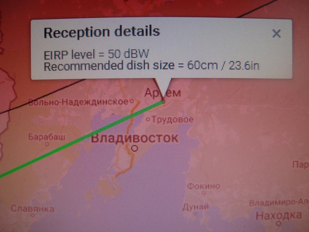

Гость Опубликовано 3 Октября 2016 Поделиться Опубликовано 3 Октября 2016 @pravdinjohn, просмотрел карту зоны покрытия спутника. Ваш край действительно цепляет только малую часть сигнала. Надо попробовать с более большего диаметра поймать спутник. По фото видно что у вас антенна вроде 1метра диаметра. Если мне не изменяет память то вам писали как попробовать настроить антенну. Поймайте для начала 85гр в центр и затем сместив антенну на 10 см (если стоите позади антенны конвертер уйдет вправо на 10см) приподнимите или же наоборот опустите на 3см (примерное расстояние конвертера) . Ловить пробуйте на частоте 11733 В 43000. Самый мощный сигнал идет с этой частоте. Хотя в разных регионах по разному. Так как вы находитесь восточнее нас вам конвертер надо повернуть примерно на6.30- 7.30 кабелем вниз(!) . Расположение конвертера играет огромную роль. 1 Ссылка на комментарий Поделиться на других сайтах Прочее

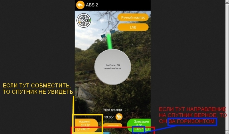

nuri Опубликовано 3 Октября 2016 Поделиться Опубликовано 3 Октября 2016 pravdinjohn, если ваша программа 3D работает с учётом рельефа то спутник за гору прячется. С таким направлением на спутник (азимут 246.2 , элевация отрицательная -4.9) прога Satellite Antenna Alignment показала координаты Камчатки. 1 Ссылка на комментарий Поделиться на других сайтах Прочее
pravdinjohn Опубликовано 3 Октября 2016 Поделиться Опубликовано 3 Октября 2016 всем спасибо, переезжать не собираюсь, антенна уже больше некуда и так максимальную взял, видимо не судьба, попробую на другой частоте покрутить. Я направление и угол знаю где искать, у самого хозяйство из 4 антенн стоит.Обидно что в других районах края ловит, не у кого спросить по месту проживания, либо 90 гр либо 140 стоит. Проблема в горе наверно. Ссылка на комментарий Поделиться на других сайтах Прочее
Гость Опубликовано 4 Октября 2016 Поделиться Опубликовано 4 Октября 2016 Можно по солнцу определить как раз началось интерференция,примерно ближе к полудню,или чуть больше, если солнце заходит за гору в районе 75г.значит не видать вам спутника.в принципе если идёт 85г. То и 75г должны былиб поймать если конечноже луч поподает. 2 Ссылка на комментарий Поделиться на других сайтах Прочее
Petrovichpervii Опубликовано 4 Октября 2016 Поделиться Опубликовано 4 Октября 2016 Было бы лучше, если бы сообщили Ваши координаты. Дальний Восток ну, очень не конкретно. Навскидку: Вадик: Аз 246 УМ 15. Хабаровск 247/11, Север Сахалина 252/4. Про Камчатку Вам сказали. Ссылка на комментарий Поделиться на других сайтах Прочее

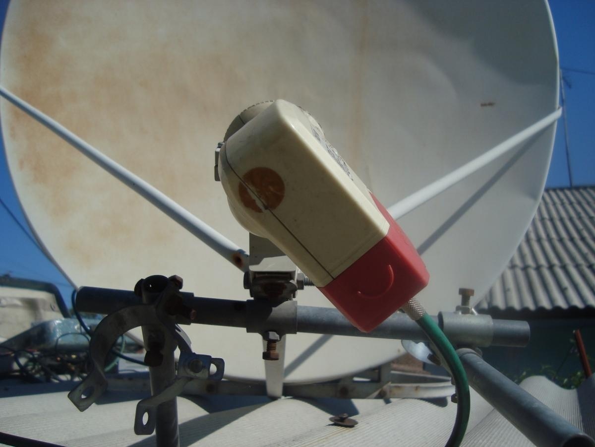

vladkg Опубликовано 5 Октября 2016 Поделиться Опубликовано 5 Октября 2016 pravdinjohn, по твоим координатам 75-й должон со свистом приниматься на 0,9м. На фотках наклон таза и положение конвертера, получившиеся у меня при приёме 16-го градуса. Поскольку 16-й градус относительно меня( 42,8N; 74,5Е) практически один в один, как относительно тебя 75-й градус(58 градусов западнее, а у тебя 57 градусов западнее), а широта тоже почти одинаковая, то по моим фоткам всё должно получиться. после того, как поймаешь 85-й, крутишь таз примерно на 10 градусов западнее, а затем, ориентируясь по моим фоткам, пытаешься поймать 75-й на трансе 11733V43000. P.S.обращаюсь на ТЫ, поскольку мы на Сатсате неплохо общались. Вчера ещё обсуждалось на СД: Цитата Cо вчера МТС прикрыл доступ к HD версиям Первого и России на САМ-ах, которые используются в ресиверах без предустановленной версии ПО с поддержкой CI+. По крайней мере на САМ-е v1.0 - совершенно точно.При cмене в ресивере версии ПО с поддержкой CI+ (где это предусмотрено), указанные каналы нормально декодируются.Как говорится: "звоночек прозвенел"... Наблюдаем за дальнейшим развитием ситуёвины. Ссылка на комментарий Поделиться на других сайтах Прочее
