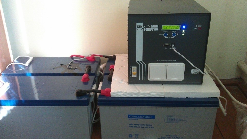

xayrullodb Опубликовано 23 Ноября 2012 Поделиться Опубликовано 23 Ноября 2012 без контралера неможете соединит панел и акб. Ток 100ваттного панела хватает только АКБ 12в-10ампер (12в*100вт=1200ма).значит, для акб с током 12в 100а*ч нужен 10 шт? :huh: Цитата Ссылка на комментарий Поделиться на других сайтах Прочее
Sobirzhon Опубликовано 23 Ноября 2012 Поделиться Опубликовано 23 Ноября 2012 без контралера неможете соединит панел и акб. Ток 100ваттного панела хватает только АКБ 12в-10ампер (12в*100вт=1200ма).Панел выглядет где то метр высота и 40-50 см ширина Продавец говорит оно потянет аккум от машине Цитата Ссылка на комментарий Поделиться на других сайтах Прочее

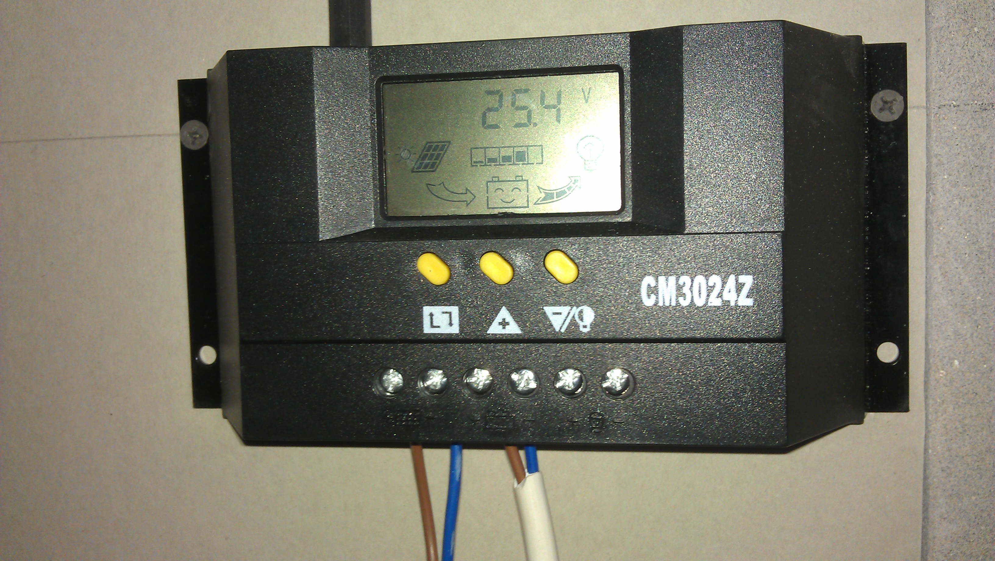

vanilayz Опубликовано 25 Декабря 2012 Поделиться Опубликовано 25 Декабря 2012 без контроллера заряда не стоит подключать солнечную батарею так как нужно контролировать напряжение и ток зарядки у меня стоит батарея на 50 ватт ее характеристики Подробное описание продукта Номер модели: BCT50-12 Кремний поликристаллический материал Размер: 603 * 670 * 35мм Количество элементов 36 Максимум Мощность: 50 Вт Стекло 3.2мм высокоскоростной передачи закаленного стекла TPT Krempel, Германия Способность поставкы: 100000 кВт / кВт в год Технические характеристики BCT50-12 Максимальная мощность на STC (Pmax) 50 Вт Оптимальное рабочее напряжение (Vmp) 17.2V Оптимальный рабочий ток (Imp) 2.91A Напряжение холостого хода (Voc) 21.6V Ток короткого замыкания (Isc) 3.23а Ток короткого замыкания температурный коэффициент (0,065 ± 0,015)% / ° C Напряжение холостого хода температурный коэффициент - (80 ± 10) мВ / ° C Пиковая мощность температурный коэффициент - (0,5 ± 0,05)% / ° C NOCT (воздуха 20 ° C; ВС 0.8kw / м ветер 1 м / с) 47 ± 2 ° C Рабочая температура от -40 ° C до 85 ° C Максимальное напряжение системы 600В DC Мощность допуск ± 3% экспериментально собирал контроллер заряда пока не удачно есть не доработки но старенький delkor 60 в принципе заряжался и не плохо Цитата Ссылка на комментарий Поделиться на других сайтах Прочее
vanilayz Опубликовано 25 Декабря 2012 Поделиться Опубликовано 25 Декабря 2012 без контроллера заряда не стоит подключать солнечную батарею так как нужно контролировать напряжение и ток зарядки у меня стоит батарея на 50 ватт ее характеристики Подробное описание продукта Номер модели: BCT50-12 Кремний поликристаллический материал Размер: 603 * 670 * 35мм Количество элементов 36 Максимум Мощность: 50 Вт Стекло 3.2мм высокоскоростной передачи закаленного стекла TPT Krempel, Германия Способность поставкы: 100000 кВт / кВт в год Технические характеристики BCT50-12 Максимальная мощность на STC (Pmax) 50 Вт Оптимальное рабочее напряжение (Vmp) 17.2V Оптимальный рабочий ток (Imp) 2.91A Напряжение холостого хода (Voc) 21.6V Ток короткого замыкания (Isc) 3.23а Ток короткого замыкания температурный коэффициент (0,065 ± 0,015)% / ° C Напряжение холостого хода температурный коэффициент - (80 ± 10) мВ / ° C Пиковая мощность температурный коэффициент - (0,5 ± 0,05)% / ° C NOCT (воздуха 20 ° C; ВС 0.8kw / м ветер 1 м / с) 47 ± 2 ° C Рабочая температура от -40 ° C до 85 ° C Максимальное напряжение системы 600В DC Мощность допуск ± 3% экспериментально собирал контроллер заряда пока не удачно есть не доработки но старенький delkor 60 в принципе заряжался и не плохо батарея выдает 1,5ампера при солнце в осенний период когда солнце ниже чем летом по моим прикидкам для аккумулятора 100А\ч достаточно будет и 4 панелей по 100 ватт с учетом если аккумулятор кальциевый рекомендуемый ток заряда для них должен составлять 20% от емкости Цитата Ссылка на комментарий Поделиться на других сайтах Прочее
