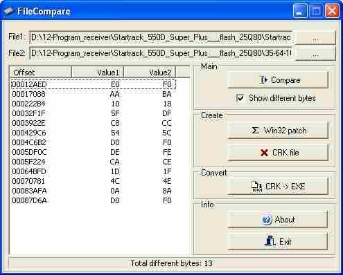

bairam Опубликовано 9 Декабря 2011 Автор Поделиться Опубликовано 9 Декабря 2011 Собрал схему с буфером, пробовал прошить прогой SPI_TT_v1.035. Выдает 13 ошибок: Цитата Ссылка на комментарий Поделиться на других сайтах Прочее
serik Опубликовано 10 Декабря 2011 Поделиться Опубликовано 10 Декабря 2011 Попробуй вот с этой схемой и питание 3,3в проверь, не сажается? Цитата Ссылка на комментарий Поделиться на других сайтах Прочее
bairam Опубликовано 11 Декабря 2011 Автор Поделиться Опубликовано 11 Декабря 2011 serik писал(а): Попробуй вот с этой схемой и питание 3,3в проверь, не сажается? Я как раз собрал *цензура*ожую схему с буфером и прошил флеш. Ресивер заработал. Всем спасибо. Цитата Ссылка на комментарий Поделиться на других сайтах Прочее
