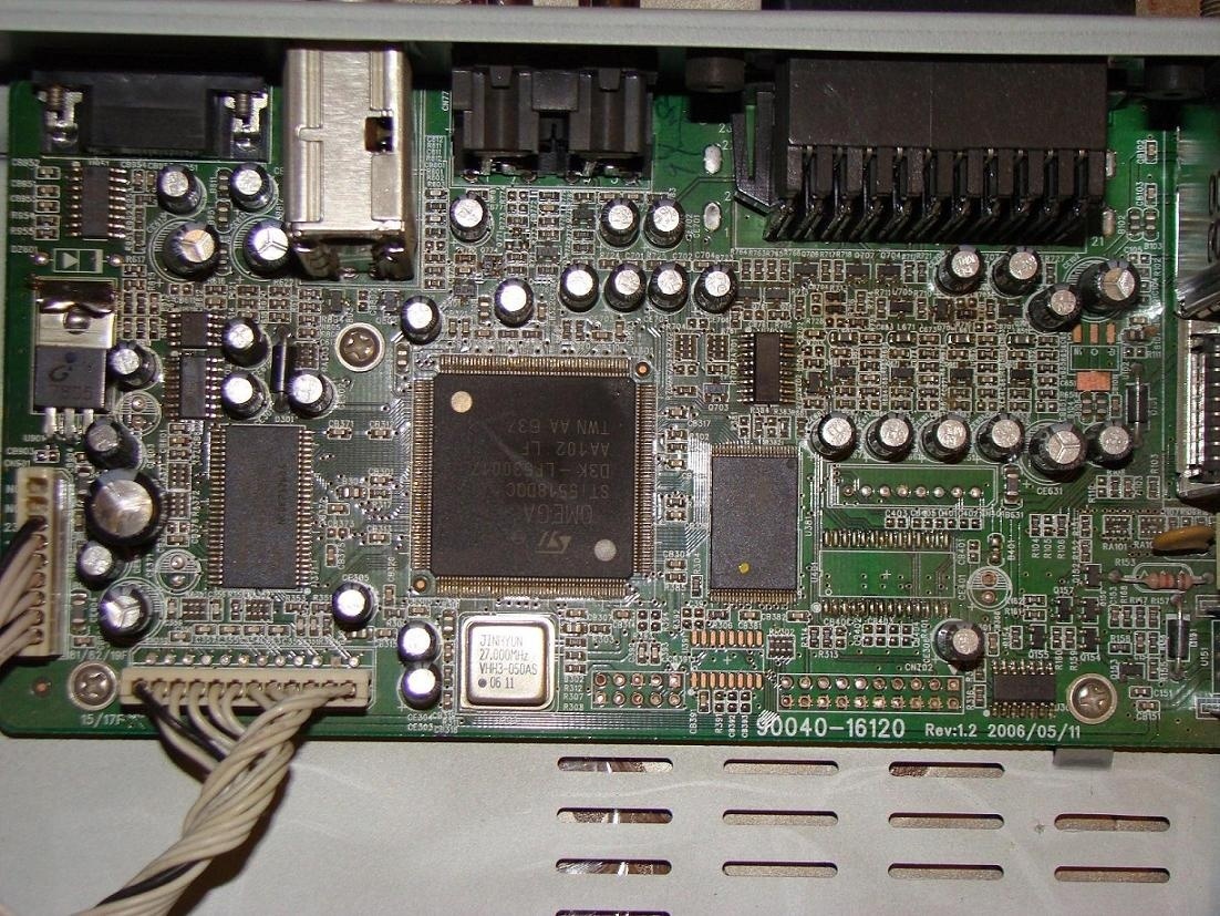

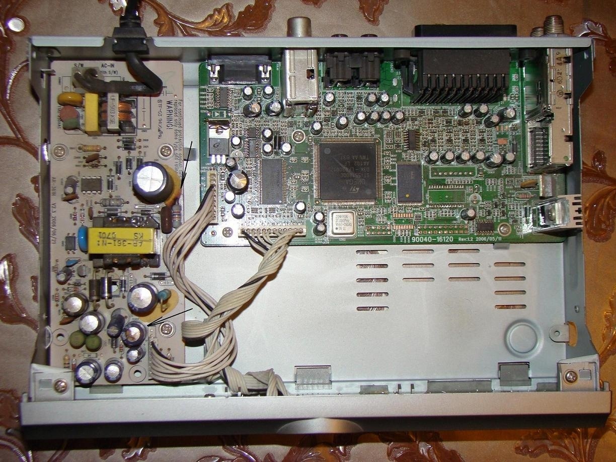

Сегодня руки дошли, снял крышку.
Процессор STi5518DQC
D3K – LF630017
AA102 LF
TWN AA 637
Hardware Version Arion
Software Version $ASCA6796S150ECnC
Database Version 00008209
Boot version 0020.1 (ASC S150EC)
Я на фотографиях отметил стрелками места, где мне кажется, может быть неполадка.
Там в одном месте заметно, что что-то потекло, а в другом месте на конденсаторе ржавчина появилась. Возможно, надо заменить эти детали?

с перва замени конденсаторы на плате БП там их 5 шт вспухших замени если умееш пользоватся паяльником, и на матплате то что рядом с разьемом идушего от БП и потом можно что нибудь сделать УДАЧИ!
