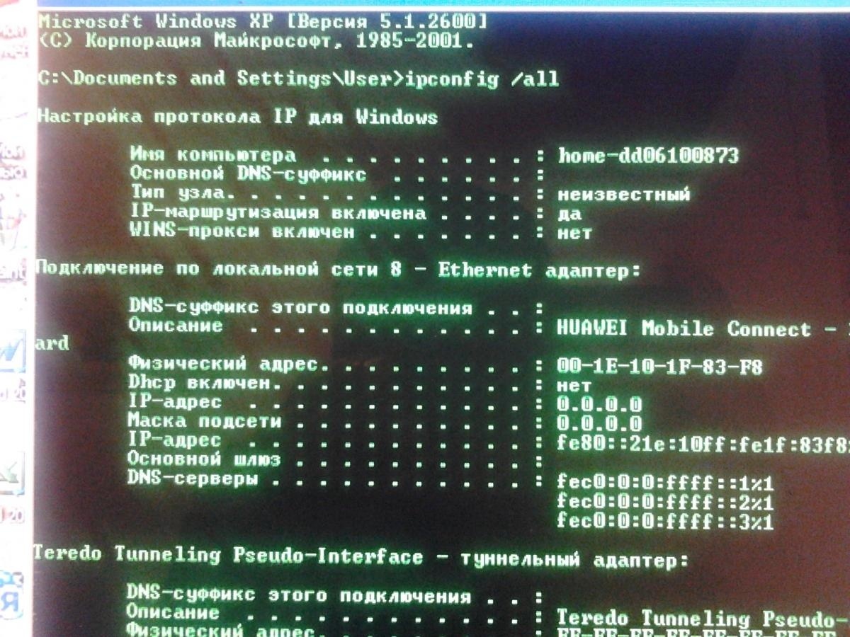

Здравствуйте уважаемые спецы,помогите соединиться по ftp с ресивером Supermax Sm3100HD
кабель есть,тотал уствновлен на компе,но не получается почему то.
Объясните пожалуйста,что должно быть установлено в установках сети в ресивере,
должен ли при этом интернет быть включёным я пользуюсь обычным модемом от МТС коннект  с 3G симкартой,
и где и откуда надо вписывать IP адрес в окне тотала?Где взять этот IP?
Сделал всё в точности как описано сдесь в теме,тоталкомандер пишет,что неудалось соединиться,где
допускаю ошибку объясните доходчиво.За любую помощь спасибо заранее
