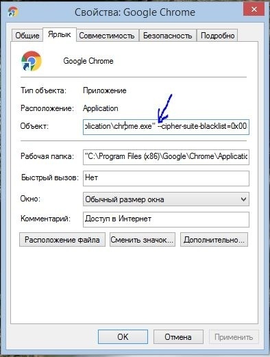

Последнее время при входе в личный кабинет ISP Uzonline браузер выдает сообщение: "На сервере используется слабый эфемерный открытый ключ Диффи-Хелмана ERR_SSL_WEAK_SERVER_EPHEMERAL_DH_KEY".
Это связано с тем что, в конце ноября вышло обновление безопасности KB3061518 у Microsoft для ОС которое заблокировало посещение сайтов использующие 768-разрядные параметры Диффи-Хеллмана. В Google Chrome блокировка введена в 45 версии. В Mozilla Firefox блокировка введена в 39 версии.
И так как УО пока не решает данную проблему, предлагаю следующий выход: Открываем свойства ярлыка, в строке Объект после кавычки ставим пробел и пишем --cipher-suite-blacklist=0x0033,0x0039,0x009e,0xcc15 (прям так, с двумя дефисами в начале).
Нажимаем ОК, сохраняем. Браузер открываем только через этот ярлык.
Использовал для своего Яндекс.Браузера версии 15.10.2454.3865, Google Chrome версия 47.0.2526.80 m.
Всем удачи!
