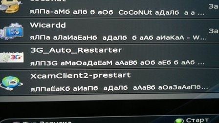

djentelment Опубликовано 9 Июня 2014 Поделиться Опубликовано 9 Июня 2014 опенбокс S7 обновил прошивку, установил плагины от Икром ака 15,05,14 плагины работают только шрифт в плаги нах не читается, фаил шрифта в бин есть, что посоветуете? Ссылка на комментарий Поделиться на других сайтах Прочее

ikrom Опубликовано 10 Июня 2014 Автор Поделиться Опубликовано 10 Июня 2014 на новых софтах поменялась кодировка в ресивере с ISO 8859 на UTF-8, тут проблема с кодировками, если делать в Стандарт ISO –8859-5. то должно нормально отображаться. Ссылка на комментарий Поделиться на других сайтах Прочее

ikrom Опубликовано 10 Июня 2014 Автор Поделиться Опубликовано 10 Июня 2014 У товарища вот такие кракозябры Ссылка на комментарий Поделиться на других сайтах Прочее
djentelment Опубликовано 10 Июня 2014 Поделиться Опубликовано 10 Июня 2014 шрифт такой стоит в бин, где сменить кодировку и чем на ISO ? Ссылка на комментарий Поделиться на других сайтах Прочее
ikrom Опубликовано 10 Июня 2014 Автор Поделиться Опубликовано 10 Июня 2014 Например акелпадом http://cs-strikez.org/forum/4-10691-1 Ссылка на комментарий Поделиться на других сайтах Прочее
djentelment Опубликовано 10 Июня 2014 Поделиться Опубликовано 10 Июня 2014 все читается!!! акельпадом поправил кодировку файлы плагинов с расширением descr Ссылка на комментарий Поделиться на других сайтах Прочее
