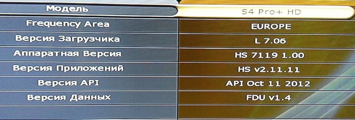

Марк Опубликовано 6 Февраля 2015 Поделиться Опубликовано 6 Февраля 2015 Марк Ещё такое может быть из-за того что вы перепутали сборку.Т.е. залили не для своей серии ресивера. Так я не заливал других, только по вашей ссылке. Прежде чем устанавливать wikardd желательно очистить папку плагинов, но предварительно не забудьте скопировать данные вашей шары. Насколько старая прошивка? Можете скачать последнюю прошивку 2.12.15 от 16.01.2015 для вашего Openbox S4Pro+ тут Прошивка на скрине А какую именно папку надо очищать? Там было установлено куча плагинов, я часть удалил вручную из меню тюнера. Ссылка на комментарий Поделиться на других сайтах Прочее
Hellnet Опубликовано 6 Февраля 2015 Поделиться Опубликовано 6 Февраля 2015 Марк Прошивку желательно обновить до последней на которую вам указал arix.Только выбирайте именно для своей модели внимательно.Папку плагинов тобишь VAR тоже желательно удалить полностью.Делайте так,на пустой флешке создаёте пустую папку plugin,её вставляете в рес и при предложении установить плагины,нажимаете зелёную кнопку на пульте,рес после этого перезагрузится и после этого у вас останется чистая папка плагинов.Потом на флешку кидаете нужную сборку предварительно вбив в Wicarrd.conf свои данные шары,ставите в рес и устанавливаете плагины нажав теперь на красную кнопку пульта.Удачи! Ссылка на комментарий Поделиться на других сайтах Прочее
