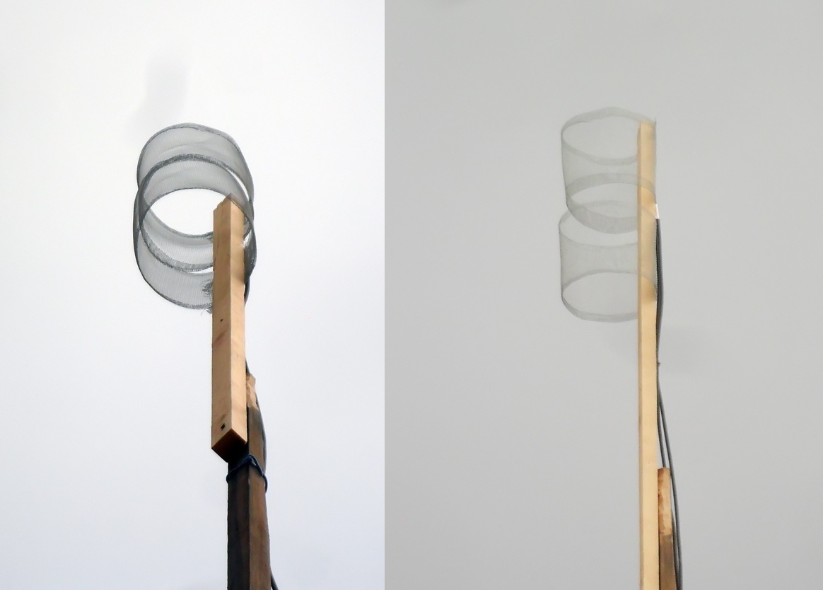

uzman Опубликовано 12 Декабря 2012 Поделиться Опубликовано 12 Декабря 2012 Привет всем ,я тоже хочу рассказать с своей самоделке,которая заменила китайскую с мотором и усилителем за 30 000 сум.Антенна изготовлена из куска металлической сетки (мелкой).Не имеет согласующего элемента,подключается напрямую к фидеру обычными саморезами- один цилиндр к оплетке другой к сердечнику.Антенна имеет вертикальную поляризацию (для ташкента) и отлично ловит в зоне без видимости башни. Цитата Ссылка на комментарий Поделиться на других сайтах Прочее
infinite.uz Опубликовано 12 Декабря 2012 Поделиться Опубликовано 12 Декабря 2012 Интересная конструкция. Плюс сильно крутить не надо, но думается что сия конструкция без особого вектора направления и слабого усиления.В местах со низким уровнем сигнала будет не лучшим решением. Лучше уж старые проверенные модели типа волновой канал или трёх или четырёх рамочная с усилком. В нете море всяких дмв антенн. Главное умелые руки и необходимый материал. :smile: Цитата Ссылка на комментарий Поделиться на других сайтах Прочее
