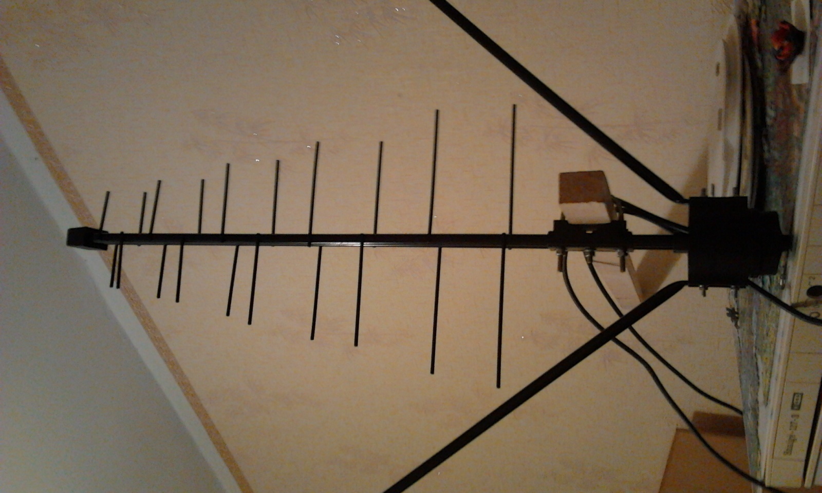

Humane Опубликовано 7 Февраля 2013 Поделиться Опубликовано 7 Февраля 2013 Сегодня на Урикзоре прикупил антенну. От ССТ, вроде как Дельта Н211. Цена вопроса 19000 сум. Если поискать). Или 24-25000, коли времени жалко. Принес домой, вынес на улицу, закрепил на решетке окна, подсоединил (тюнер Freenet FTV-1121M) и был расстроен сообщением "нет сигнала". Этаж первый. ТТЗ. В то же самое время на этой же самой позиции стоящая сделанная мною из подручных материалов антен на показывает замечательно. Выглядит, правда, весьма непрезентабельно). В связи с этим вопрос. Выходит, что сия штука замечательная нуждается и в подъеме на высоту и в других дополнительных действиях со стороны юзера? Может еще чего не знаю? Кабель проверил, заменил, если что. Кто-то уже ставил? Можете прокомментить изделие? И второй вопрос. Стоит ли задуматься о выпуске коммерческой партии в заводских условиях той самой самоделки, что родилась из хлама подвального?) Цитата Ссылка на комментарий Поделиться на других сайтах Прочее

TimH Опубликовано 8 Февраля 2013 Поделиться Опубликовано 8 Февраля 2013 От ССТ, вроде как Дельта Н211. Цена вопроса 19000 сум. И второй вопрос. Стоит ли задуматься о выпуске коммерческой партии в заводских условиях той самой самоделки, что родилась из хлама подвального?) Может дело в цене ?ТТЗ поляризация вертикальная ! Разберите носовую часть открутите саморез и разберите носовую отсоедините кабель (раскрутив два самореза) Демонтируйте метровые усы (к стати они у вас под углом 30 а лучше выгнуть более 50 ) Разберите хвостовую часть отсоедините провода от метровых и удалите согласующую плату (ФНЧ & ФВЧ) Коаксиальный провод (приходящий от тв) просуньте в ОДИН из каналов (где ранее был хилый тонкий коаксиал) и прикрутите с помощью родных саморезов (а лучше если есть навыки запаяйте ) соберите в обратном порядке В отпуск из хлама (из одной литовской детской коляски Liepaga 60-70годов ) собрал две антенны волновой канал - не стоит это того :( Цитата Ссылка на комментарий Поделиться на других сайтах Прочее

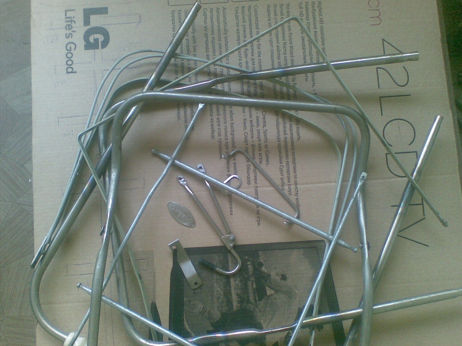

Humane Опубликовано 8 Февраля 2013 Поделиться Опубликовано 8 Февраля 2013 Может дело в цене ? ТТЗ поляризация вертикальная ! В отпуск из хлама (из одной литовской детской коляски Liepaga 60-70годов ) собрал две антенны волновой канал - не стоит это того :( Спасибо за совет. В воскресенье буду пытаться самореализовываться). .Будучи человеком в принципе далеким от антенного хозяйства, хотел бы поинтересоваться: что значит ""ТТЗ поляризация вертикальная"? Растолкуйте дилетанту, пожалуйста. Как знание сего факта может помочь мне с отсутствием сигнала побороться?Насчет цены: тут ведь дело еще и в том, кто где покупает. Сегодня рассматривал тщательно на "Дороге Жизни" (есть и такое место у нас на массиве)) аналогичный девайс за 30000. Разница лишь в том, что этикетка другая). Продавец утверждает, что будет мне счастье при подъеме на крышу. Вот этого момента мне бы и хотелось избежать... Фото произведения моих умелых ручек положить не могу пока. Поздно возвращаюсь, а утром не до фотографирования... Хотя желание *цензура*вастать все же наличествует). И она получилась по габаритам значительно меньше, чем производное от коляски)... И тут я озадачился: а что если увеличить площадь приемную? В принципе должно помочь ведь? И еще вопрос ко всем: Люди, а уровень сигнал нашего цифрового ТВ зависит от времени суток? С осыпанием картинки днем сталкиваюсь и на ТТЗ, и на Чиланзаре (м. Мирзо Улугбек). Хотя там антенна и приподнята, и сориентирована весьма точно. Цитата Ссылка на комментарий Поделиться на других сайтах Прочее

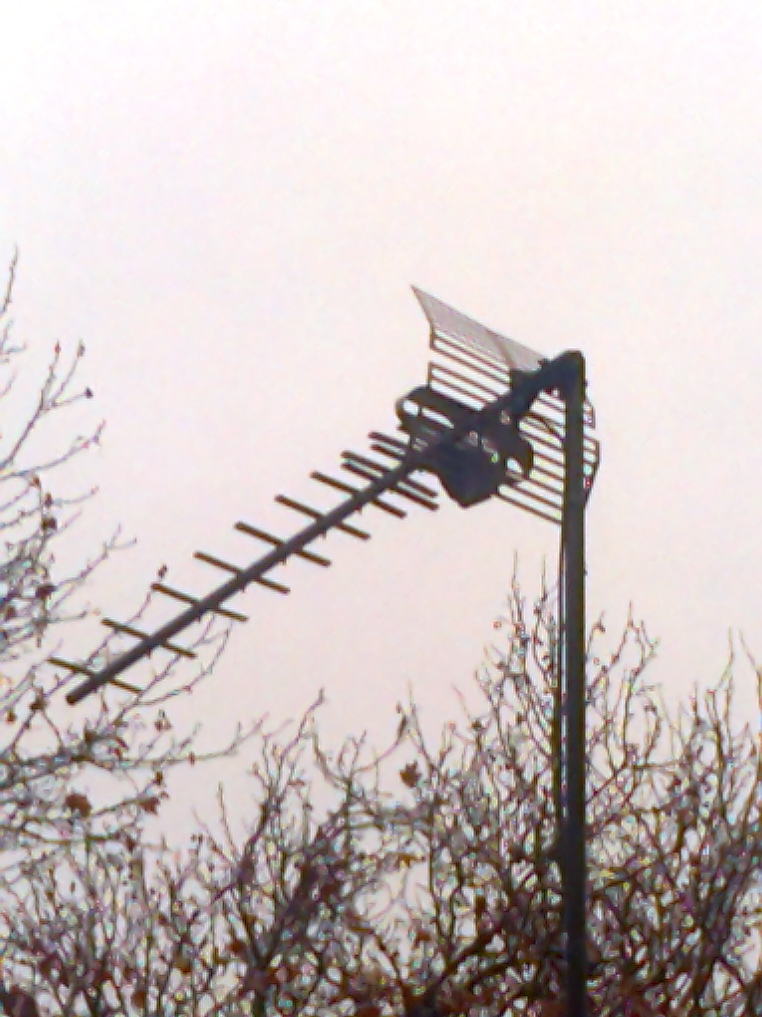

Rustam_aka Опубликовано 9 Февраля 2013 Поделиться Опубликовано 9 Февраля 2013 что значит ""ТТЗ поляризация вертикальная"?...Это значить,что антенну надо ставить элементами вертикально,а не как обычно...Вот фото как пример Цитата Ссылка на комментарий Поделиться на других сайтах Прочее
evgeni123 Опубликовано 9 Февраля 2013 Поделиться Опубликовано 9 Февраля 2013 я с такой же антенной провозился два дня , в конечном итоге нашел в сарае старую дециметровку прикрутил усилитель результат превосходный сигнал отличный , хотя спереди три ряда деревьев и живу за 60 км от Ташкента. Цитата Ссылка на комментарий Поделиться на других сайтах Прочее
