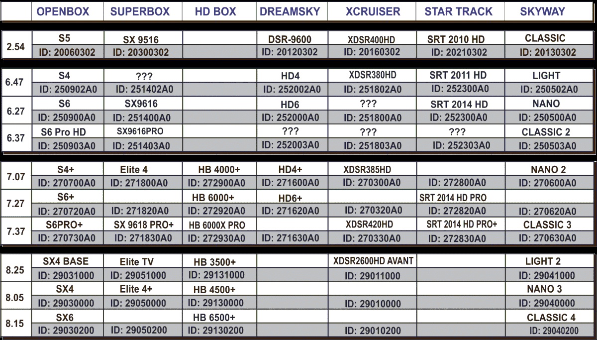

infinite.uz Опубликовано 19 Ноября 2017 Поделиться Опубликовано 19 Ноября 2017 Для НD BOX 4000 plus нужно заливать ПО от его аналога Openbox S4 pro plus и id должен был быть 27070А00. Вы же залили несовместимый с железом софт. Пробуйте теперь обновиться с флешки методом с зажатой кнопкой. Прошивку скопируйте на флешку ,подключите к обесточенному рессиверу и после подав питание удерживайте кнопку до начала запуска загрузки ПО. Если нужен загрузчик и ПО ,то найдёте тут Сначала по очереди льёте загрузчик для опенбокса ,потом после удачного обновления ,таким же макаром само ПО. Обновление по методу CHUP. 1. выключаем ресивер задним тумблером 2. на пустой USB накопитель форматированный в FAT32 переносим .IRD файл и соединяем с ресивером. 3. вкл. ресивер задним тумблером и придерживаем на передней панели ресивера кнопку со стрелкой вверх "CHUP" пока на дисплее не появится надпись "SCAN USB" и % загрузки. 4. после появления на дисплее ресивера надписи "Complete" выключаем ресивер в Stand-By, потом задним тумблером. 5. с USB накопителя удаляем загрузчик. Скрытый текст 1 Цитата Ссылка на комментарий Поделиться на других сайтах Прочее

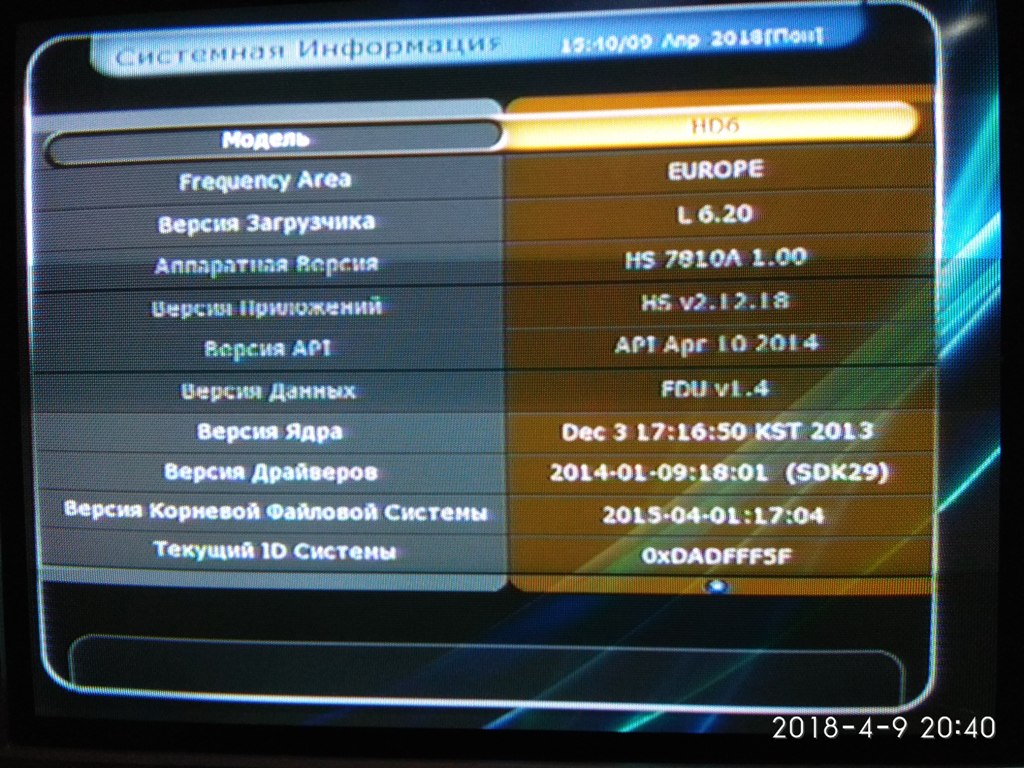

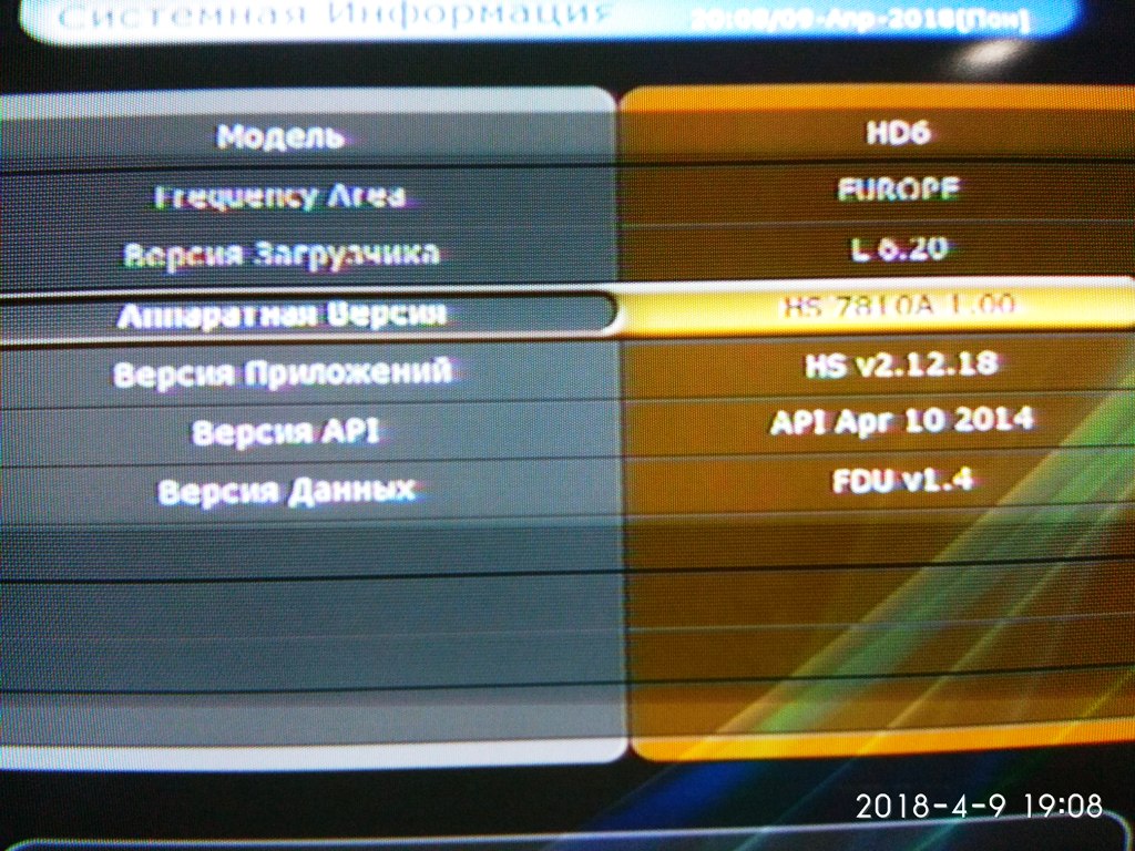

zorzor Опубликовано 9 Апреля 2018 Поделиться Опубликовано 9 Апреля 2018 Добрый вечер Всем. нужна помощь мне пришло. Модель: HD6 Версия загрузчика: L6.20 Аппаратная версия: HS v2.12.18 точ как S6 походу прошивка с загрузчиков не совподаеть из-за этого тюнер глучить. загрузчик хотел обновить до L6.27 чтобы норм работал выдает ошибку 10. можете посоветовать как исправить... заранее спосиба. Цитата Ссылка на комментарий Поделиться на других сайтах Прочее
zorzor Опубликовано 9 Апреля 2018 Поделиться Опубликовано 9 Апреля 2018 вот этот фото Цитата Ссылка на комментарий Поделиться на других сайтах Прочее
Rusalina Опубликовано 9 Апреля 2018 Поделиться Опубликовано 9 Апреля 2018 @zorzor 27 минут назад, zorzor сказал: выдает ошибку 10 0x10 Идентификаторы системы не совпадают ID ресивера какое? в таком же положение как на скрине наберите 1407 покажет доп.инф! Цитата Ссылка на комментарий Поделиться на других сайтах Прочее
zorzor Опубликовано 9 Апреля 2018 Поделиться Опубликовано 9 Апреля 2018 вот скин Цитата Ссылка на комментарий Поделиться на других сайтах Прочее
