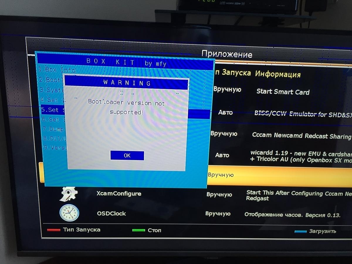

Suleyman Опубликовано 8 Мая 2016 Поделиться Опубликовано 8 Мая 2016 Proboval,ne poluchaetsa.Ne podderzhivaetsa pokazyvaet. Kartinka prikreplena. Цитата Ссылка на комментарий Поделиться на других сайтах Прочее
rovshik Опубликовано 8 Мая 2016 Поделиться Опубликовано 8 Мая 2016 В Вашем ресивере стоит загрузчик,который не поддерживает BoxKit.Здесь http://www.uzsat.net/topic/13901-kak-ustanovit-po-ot-analogov-na-fortis/page-1первой странице под спойлером показаны поддерживающие загрузчики. Цитата Ссылка на комментарий Поделиться на других сайтах Прочее
moogur19 Опубликовано 8 Мая 2016 Поделиться Опубликовано 8 Мая 2016 @Suleyman, Вы посмотрите с перьва систем информ там у вас если не ошибаюсь загрузчик не L8.25 а место этого какое то другое , Плагин BOX KIT велеколепно справляетса но не забывайте он работает только определенними загру-ми . Прежде чем переделать надо о нем узнать как можно много инфо.... Цитата Ссылка на комментарий Поделиться на других сайтах Прочее
moogur19 Опубликовано 8 Мая 2016 Поделиться Опубликовано 8 Мая 2016 Если загузчик не совпадает со списком тогда есть еще один способ заменить id reseller прошивки при помощи IRD Reseller changer_V60 но рекомендую прежде посоветоваться с теми которые разбираются в этом деле . IRD Reseller changer_V60.rarДанные загружаются... Цитата Ссылка на комментарий Поделиться на других сайтах Прочее

Suleyman Опубликовано 9 Мая 2016 Поделиться Опубликовано 9 Мая 2016 mozhet mne podderzhivaemyi box kit zagruzchik pomenyat? Цитата Ссылка на комментарий Поделиться на других сайтах Прочее
moogur19 Опубликовано 10 Мая 2016 Поделиться Опубликовано 10 Мая 2016 @Suleyman, Я на своем XDSR2600HDAVANT- те поменял загрузчик на L8.25 но XDSR385HDAVANT это другой ресивер , вам лучше изучить IRD Reseller changer_V60 с этой программкой очень легче просто вы на учитесь как им пользоватся мигом сделаете эту процедуру. Цитата Ссылка на комментарий Поделиться на других сайтах Прочее
