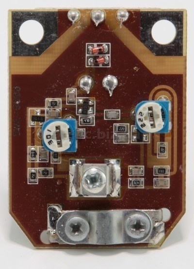

Гость Опубликовано 8 Января 2016 Поделиться Опубликовано 8 Января 2016 Филипс-антенны мусор! Делайте антенну сами, на форуме есть чертежи-без всяких там капризных китайский усилителей, которые летят сами по себе! В советском союзе не было никаких усилия и всё показывало хорошо! Только рассчитайте правильно размеры на частоту сигнала и будет вам счастье! Ну вот это вы зря!!!Хороршая антенна просто немного она недоработана вот и все .А усилить ее можно и самому. Усилители сигнала можно тоже просто хорошо загерметизировать тем же автогерметиком и она будет так же работать что и ваша советская. Цитата Ссылка на комментарий Поделиться на других сайтах Прочее
infinite.uz Опубликовано 8 Января 2016 Поделиться Опубликовано 8 Января 2016 У меня стоит антенна филиппс .Смотрю уже 12 лет .Нечего не горело .Правда может качество исполнения было получше . Сейчас что выпускают ,в большинстве низкого качества . Особенно часто у многих ломается коробочка штекера .Люди дергают ,подсоединяют и обязательно чего нибудь там выломают . Чтобы усилитель не сгорал нужно заземлять решетку антенны . Я раньше даже заземлял через небольшое сопротивление саму оплетку кабеля . Бывало в сильный пыльный ветер искрило даже и однажды у телевизора входной каскад вч блока сгорел . Как заземлил оплетку такая бяка больше не случалась. Усилитель выходит часто от попадающей влаги .Так же кабель который сейчас идёт в комплекте с филиппс надо сразу выкидывать в топку и ставит хороший ,подороже, что для спутниковых антенн . У того что в комплекте изоляция слабая и лопается от холодов и солнца очень быстро . Потом туда вода натекает и потери сигнала вплоть до нуля. Цитата Ссылка на комментарий Поделиться на других сайтах Прочее
Гость Опубликовано 8 Января 2016 Поделиться Опубликовано 8 Января 2016 На счет кабеля могу согласиться на все 100 % мало того что сам кабель тонкий так он еще и слабопроводящий.Поэтому стараюсь ставить такой кабель который что бы держал температуры.Про дорогие кабеля ничего не говорб да и клиенту в некоторых случаях слишком дороговато выйдет тогда.Ставлю в основном кабель марки Супермакс у него проводимость и качество получше чем даже на той Дельте антенне. Стыки коробочки замазываю герметиком а саму стоку крепления директоров с задней стороны усиливаю трубкой. Цитата Ссылка на комментарий Поделиться на других сайтах Прочее

darkness9949 Опубликовано 29 Апреля 2016 Поделиться Опубликовано 29 Апреля 2016 Здравствуйте ув форумчаны, у меня вот такой вопрос на счет усиления сигнала DVB - T уже полученной через антенну! проблема такая надо от одной антенны разделить на 16 телевизор, сделал монтаж на 4 этажном доме 4 и 3 этажы показываю нормально а 2 и 1 уже не показыват сигнал гаснет, вопрос что можно сделать какой усилитель поставить? Цитата Ссылка на комментарий Поделиться на других сайтах Прочее
infinite.uz Опубликовано 29 Апреля 2016 Поделиться Опубликовано 29 Апреля 2016 Поставить усилитель по мощнее между этажами или сразу по приходу кабеля с крыши . Сейчас в магазинах много всяких усилков . Типа такого хотя бы. http://www.chipdip.ru/product/locus-la-32u/ Как вариант поставить ещё антенну ,отдельно для 1 и 2 этажей . Хотя если сигнал идёт убойный, надо его просто сделать мощнее и разделить сплитерами на 16 абонентов. Использовать более качественный кабель для разводки. Для кабельных сетей существуют же усилители , думаю схожий и вам подойдёт. Непосредственно на самой антенне какой стоит усилитель ? Или без него? Цитата Ссылка на комментарий Поделиться на других сайтах Прочее
darkness9949 Опубликовано 29 Апреля 2016 Поделиться Опубликовано 29 Апреля 2016 infinite.uz На антенне есть усилитель, сам антенна сеточный philips может знаете Цитата Ссылка на комментарий Поделиться на других сайтах Прочее
infinite.uz Опубликовано 29 Апреля 2016 Поделиться Опубликовано 29 Апреля 2016 Значит ещё дополнительно поставьте в разрыв . Через 20 - 30 метров. Телепередатчик далеко находиться ? Если близко ,то проблем с уровнем сигнала не должно возникнуть . От кабеля тоже многое зависит . В тонком затухание больше. Цитата Ссылка на комментарий Поделиться на других сайтах Прочее
darkness9949 Опубликовано 29 Апреля 2016 Поделиться Опубликовано 29 Апреля 2016 infinite.uz а можно в разрыв поставить еще один усилитель китайский который находится в самом антенне Цитата Ссылка на комментарий Поделиться на других сайтах Прочее
infinite.uz Опубликовано 29 Апреля 2016 Поделиться Опубликовано 29 Апреля 2016 В принципе да,только там получиться рассогласование и лишняя потеря сигнала будет . Входное сопротивление другое у усилка Филипса ,а нужно 75 ом .Под кабель . Лучше приглядитесь к готовому варианту ,что выше по ссылке давал. Если вы в Ташкенте живёте ,то найти подобный можно без труда. Цитата Ссылка на комментарий Поделиться на других сайтах Прочее
